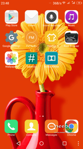

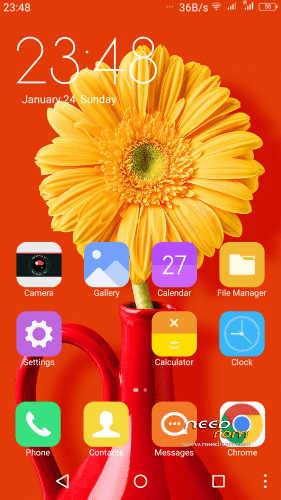

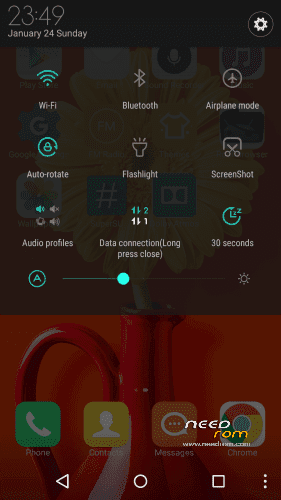

          [​IMG]
          [​IMG]
          [​IMG]
          [​IMG]
          [​IMG]
