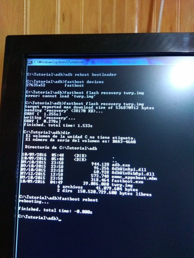

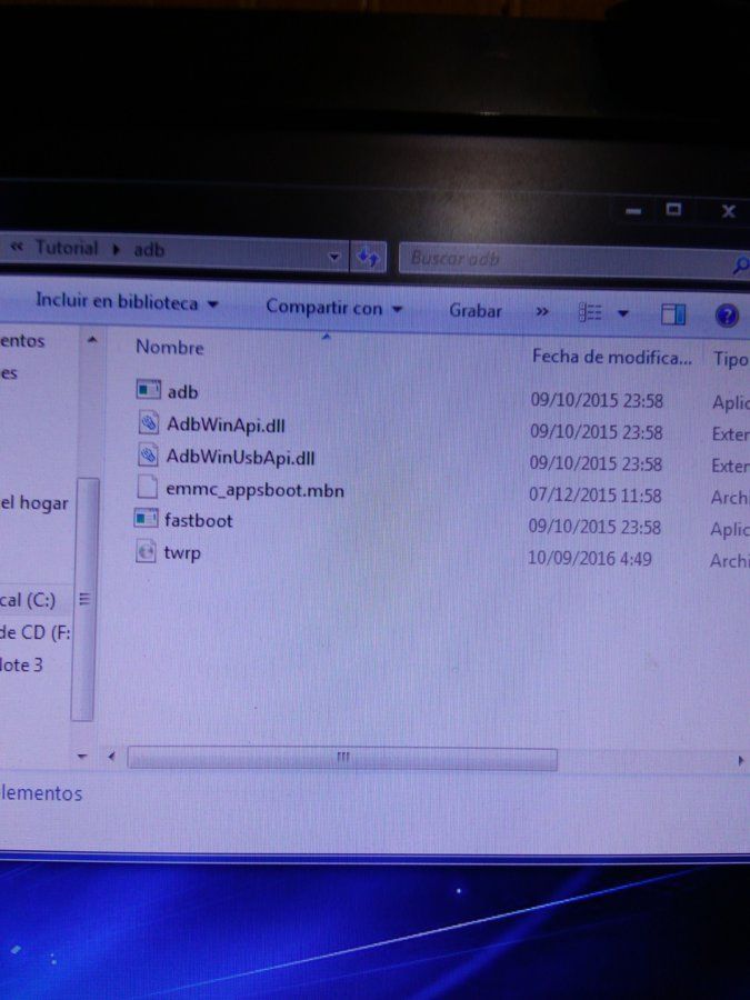

No entiendo que le puede ocurrir a mi Redmi, hice todos los pasos que me indicaste y no me resulta la instalación del recovery o entrar al twrp, a pesar que en pantalla al hacer el proceso por fastboot me indica que sí está hecho en forma correcta como lo demuestra la foto que subo.

A continuación instalé todo de nuevo, menos MiPcsuite y realicé el prodecimiento de instalación de la rom, desbloqueo de bootloader y posteriormente instalación del recovery (es tercera vez que hago todo) y sigo igual al tratar de entrar en recovery mediante los dos sistemas de power + vol- y el updater me queda en la pantalla un celular y un cable, por lo que tengo que reiniciarlo dejando presionado el botón power unos segundos.
El móvil funciona normal, sólo que no tengo recovery para poder seguir con el roteo e instalar una rom.eu.
Parece que estoy condenado a quedarme sin recovery y aprovecho de hacer otra consulta, puedo instalar la rom .eu por MiFlash.
@chascoberto para entrar en recorevy es con Power + vol+.
Con power + vol- deberías entrar en fastboot.
Puedes probar a entrar en recorevy desde la ventana de comandos haciendo "fastboot boot twrp.img"
