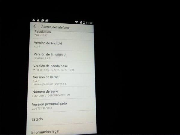

Muy buenas. Le acabo de comprar a mi mujer este móvil, y leyendo sobre como rootearlo no pude con ninguno de los programas habidos y por haber.
Leyendo no vi este numero de compilacion por ningún lado en los post. Cual seria el método mas recomendable? Gracias.
