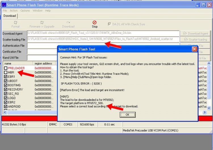

Fijate en la foto del compañero y te daras cuenta que tu movil me parece que no es un 6572....es un 6582

me da error ,ene l error me dice que no es un 6582 sino un 6572 te mando foto para que lo veas,y me orientes y me digas como saltarme ese error,gracias por todo compañeros

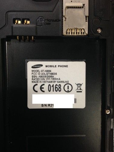

Pero fijate que hasta el codigo de barras era igual, tiene tela...
Pero es un clone de note 3?
ok voya probar y te cuento,y si es un clon del s3 pero lo gracioso es que en la caja pone sm-n900 y sin embargo mira lo que pone en la trasera, n9006

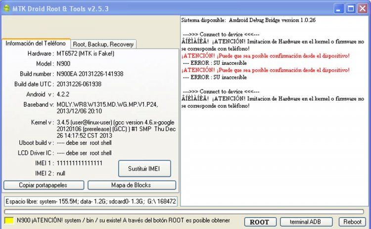

No sirve el driver del LCD. Y esa es la unica ROM que hay en needrom para ese móvil. Dentro de un rato buscare mas a fondo. Es que ahora no puedo. Pero lo que puedes intentar es instalar un programa en el ordenador que se llama mtkdroidtools, ya que te enciende el movil espera un rato a que encienda y con el mtkdroidtools encendido a ver si te lo reconze el programa y le sacas los datos del lcd y todo lo demas. Hay un boton que pone copiar al portapapeles, lo copias y lo pegas aqui en el foro.
con ese firmware el mtkdroidtool no me conecta sin embargo con este otro que tambien arranca aunque pone n900 me sale esto,he intentado rotearlo para ver la info pero es imposible no me deja.
si tengo que desmontar el movil para que veas lo que necesitas no hay problema.
