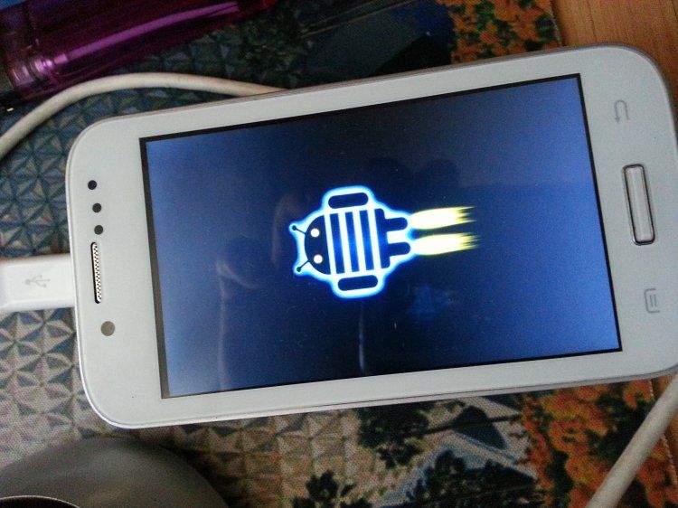

      Compré 2 móviles chinos (están nuevos, uno sin uso y el mingren el tiempo de instalarle los programas). Un s99200 equivalente Samsung Galaxy mini y un Mingren A1. Le instalé Avanced system care y le hice una limpieza de archivos basura profunda. Se han cargado el inicio o algún archivo y no inician, se quedan enganchados en el logotipo de arranque.

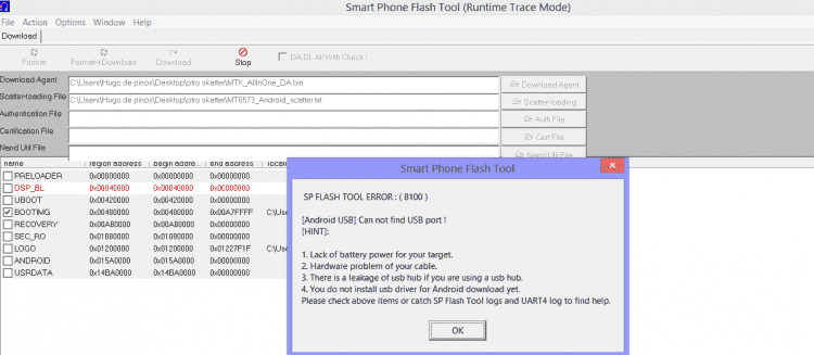

              flashtools. tal solo al iniciar da varios errores en inglés, imagino por que el móvil no esta en modo depuración ni rooteado.

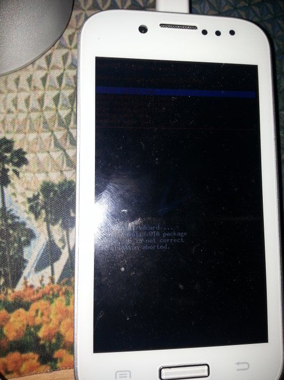

              Cuando flasheo desde la sd me aparece el mensaje "instalatión aborted"

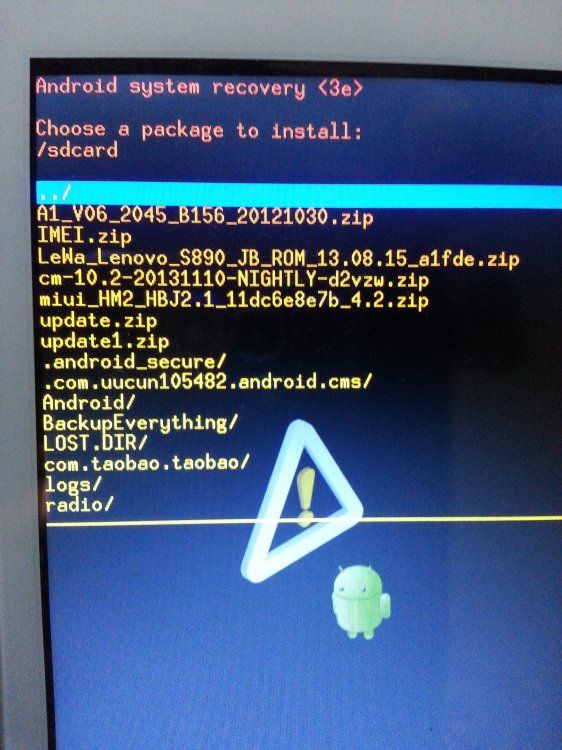

              En las fotos podeis ver, 1 - donde se queda pillado, 2 - las varias rom que tengo, entre ellas Cyanogen 3 - el error

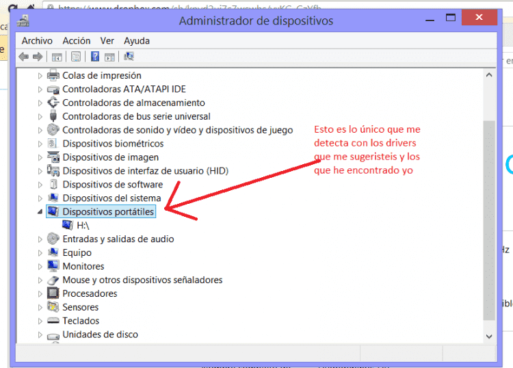

              Además, la imagen de los drivers lo dice todo...

                no encontrado el puerto
                Entiendo el mensaje, pero ni p#"·# idea.
                He encontrado los drivers específicos para este modelo, con instalador incluido para 64 bits PL-2303 Driver Installer.exe carpeta MTK6575-Driver. Nada de nada
                En la imagen adjunta da igual marque lo que marque, todos dan error con MT6573_Android_scatter.txt, MT6575_Android_scatter.txt y MT6576_Android_scatter.txt. El mio es 6515 puerto.

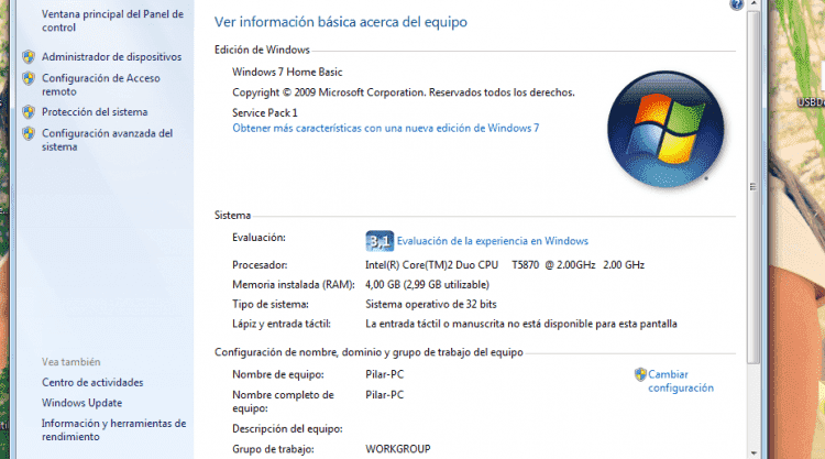

                    Bien, 32 bit. Al 100% que los drivers son correctos, directos del fabricante en china
