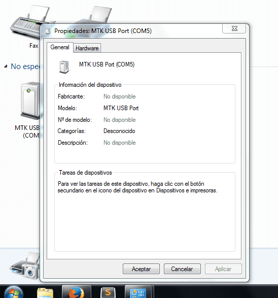

Ahora acabo de conectarlo al PC y me reconoce que está conectado
Pero no puedo entrar a su almacenamiento, el móvil con batería la única señal de vida que da es que tiene un led con luz roja.

Puedes entrar en modo recovery?, si pudieras entrar y si dices que tienes un backup de la rom, podrías restaurarlo

Creo que tengo backup, pero de la tercera o cuarta restauración que probé, en las que se reiniciaba, y no puedo encender el móvil lo único que muestra es un led superior rojo al ponerle la batería.
