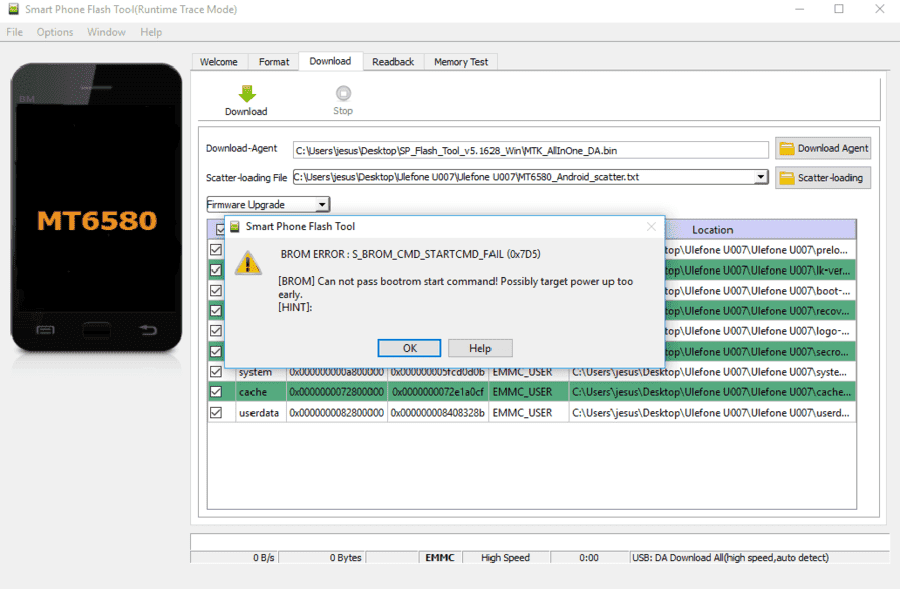

@jesusfdez22 En FlashTool tienes que hacer lo siguiente, abrir el programa como administrador, luego tienes que mirar lo que te voy a poner.
En el FlasTool entramos en Options, nos vamos donde pone Download, y entramos, activamos si no está activada DA DL All with Checksum.
Luego nos vamos a Connection ahí miramos que este el USB y en Battery que este en auto detect.
Y si ya tienes la Rom oficial de tu modelo, pon Firmware Upgrade, le das a Download y a ver si tienes suerte.

me sale este error
