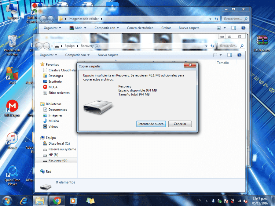

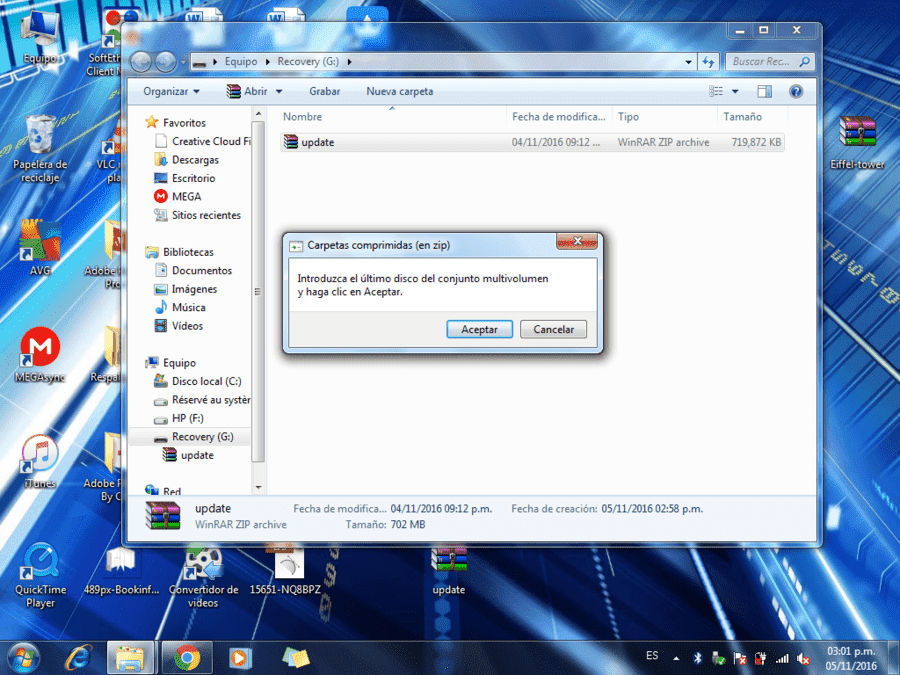

Hola de nuevo, descargue el archivo que me mencionaste pero es muy pesado mi telefono no tiene tanta capasidad en ese modo, tambien baje uno mas lijero de esa misma lista y cuando lo copio al telefono me sale el mensaje anterior "introduce el ultimo disco del conjunto multivolumen y haga click en aceptar"
no se cual sea el error o si este haciendo algo mal
No te comprendo muy bien , ¿dices que no te queda espacio interno en el movil para pasar la rom? Doy por hecho que conectas el movil al pc y luego lo inicias en modo recovery .
Hola, todo lo hago con el movil conectado con USB a mi laptop y esta es la captura de lo que te comento de el espacio
