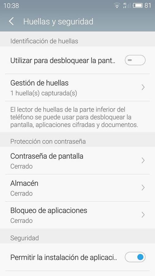

      Hola!!
      A alguien me pasa que no puede activar el desbloqueo con táctil?
      La cosa es que yo grabó mi huella. Pero cuando quiero activar la función, me devuelve a los ajustes principales, y no se activa. Alguna solución??
      [​IMG]
      Muchas gracias

      Has aplicado la traducción por casualidad?
    • kat3rina
      kat3rina Simdualero de Plata
        Si, al español, eso causa algun error? es la flyme 5.0

      • kat3rina
          Ah vale. Entonces tendré q estar atenta a que se solucione, ain. Ojalá porque acabo de adquirir el movil y era una funcionalidad q me gustaba.
          Gracias
        • conki
          conki Simdualero de Plata
          • MX5
          63
          46
          30 Nov 2015
          Aplica el update.zip de la versión de la ROM que tengas actualmente para volver a tener operativa la función. Perderás la traducción , pero volverás a tener el móvil como antes.
          Los compañeros están trabajando para arreglar el problema con la huella dactilar. Más información en este hilo. TUTORIAL - Rom oficial 5.1.1.0A traducida al Español.
          Un saludo
        • kat3rina
            uff no se, pondré un patron y ya hasta q se solucione, estoy muy cmoda con el español

                  Bueno mi apaño, ha sido reinstalar la rom, sin hacer una limpieza a la data, y volver al inglés, activar lo de la huella y crear la mia propia y luego hacer la traducción. Con eso funciono.
                  Lo digo por si alguien lee este post, que lo sepa.

                      Yo he recibido el MX5 hace una semana con la versión 4.5.4.1A y tampoco me deja activar la huella. Cualquier opción que activo me manda a la pantalla del teléfono HOME.
                    • margal.r
                      margal.r Super Moderador
                        11.756
                        11.944
                        17 Feb 2014
                        Cerca de Barcelona
                        Hola @JesusCM@JesusCM bienvenido al foro. Parece un bug de instalación. Prueba a re-instalar la Rom a ver si se soluciona.
