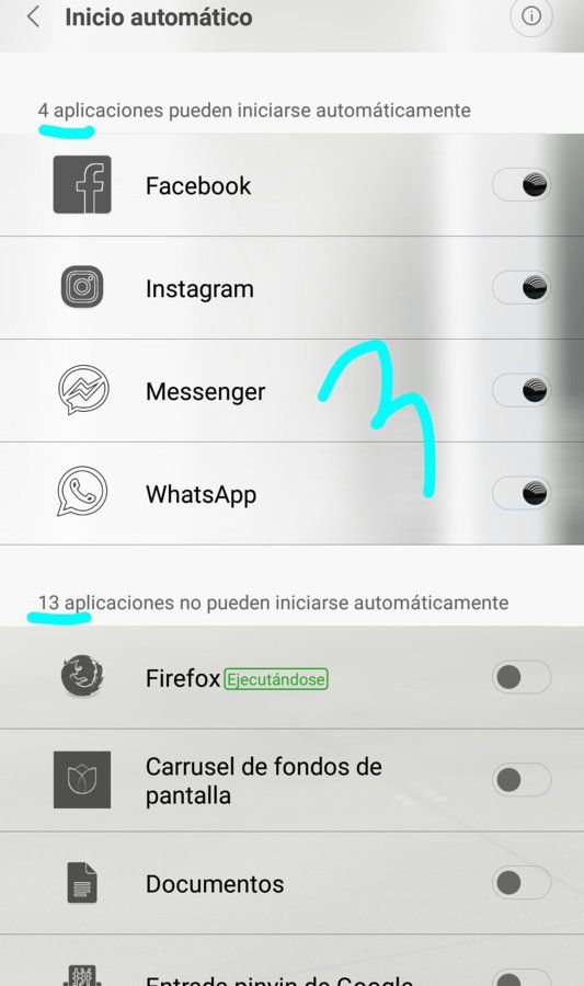

Buenas.
Tienes el inicio automático? Mira en la app seguridad y entra a inicio automático.
Saludos:smile:

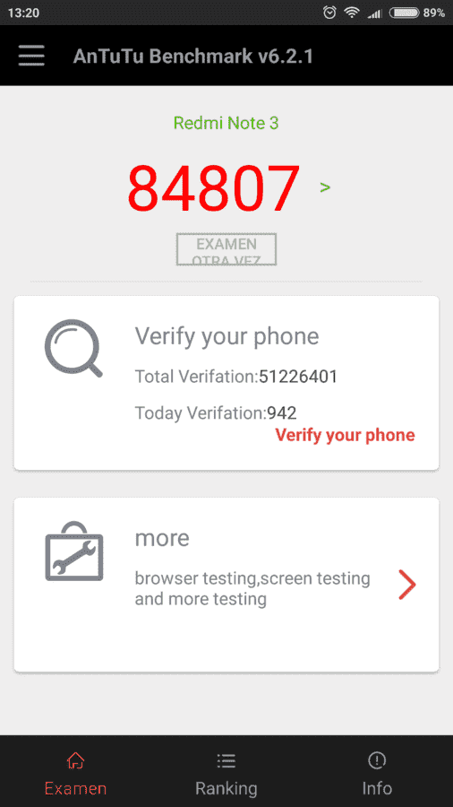

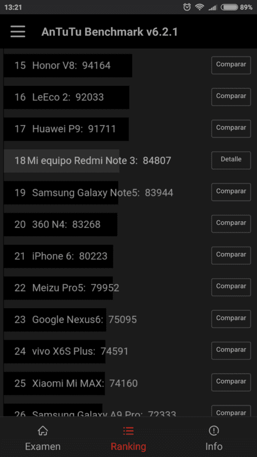

  4. La rom es sorprendente como ya lo dije por la puntuación que me dió con "Antutu" 84.807 puntos.

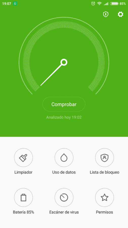

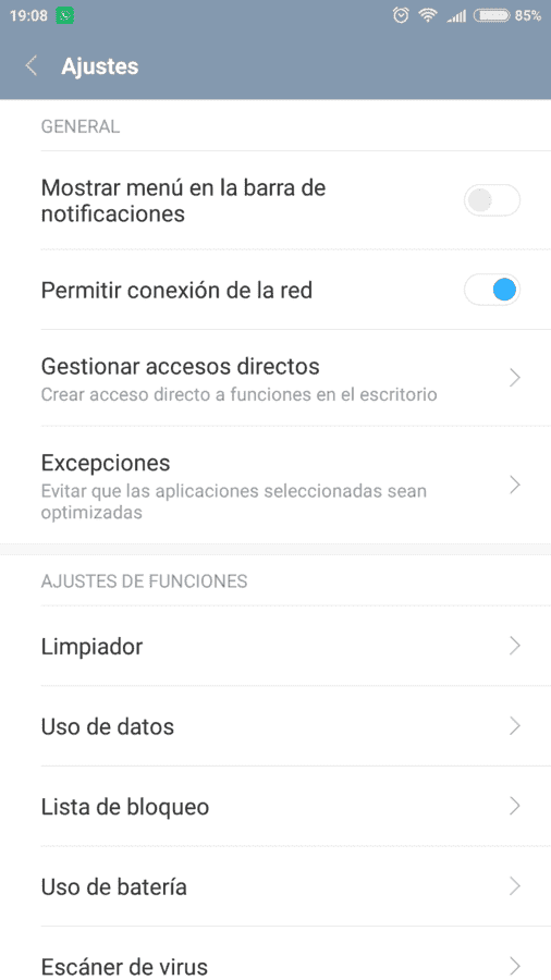

En cuanto a lo que me indicas @samuel serrano cortes no encontré "inicio automático" en la app seguridad. Subo unas capturas de la app seguridad.
Subo las capturas que hice con los botones vol - y power, ya que la rom no tiene la opción de hacer screenshot.

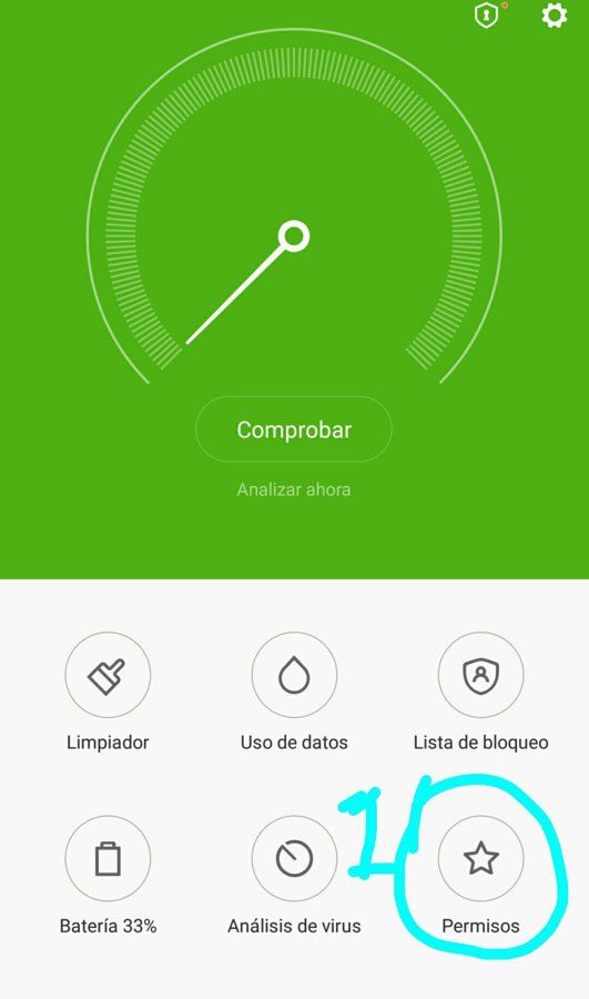

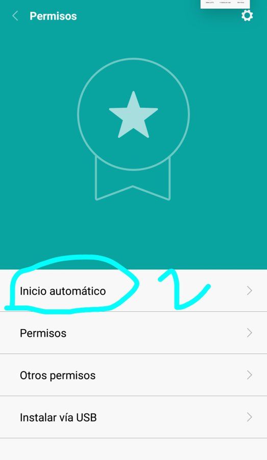

Buenas.
-Entra a la app seguridad
Le das a la opción permiso (la última lado derecho abajo)
-Le das a “inicio automático”
-Estando ahí, escoges las app que gustes que inicien...
Saludos:smile:
