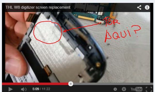

hola maremotas,gracias por contestar,e encontrado una solucion gracia a un forero de htc,e metido un cartoncito debajo de la placa donde hace conexion la placa y el conector de la camara trasera y vuelve a funcionar,prueba tio que igual lo resulves :wink:
hola mira m podrias ayudar RYUMAN , M PASA LO MISMO CON EL CELULAR M DICE NO SE PUEDE ACCEDER A LA CAMAR . Que puedo hacer¡?
desmontalo tal cual esta en el tutorial,y por la parte de atras de la comara frontal pones un cartoncito o gomita que haga presion y lo cierras,si pruebas eso y no va es por que posiblemente se te haya jodido la placa..suerte¡¡
A mi me pasa lo mismo, pero no sé donde decís que hay que poner una gomita o cartoncito!!! Podríais poner donde lo poneis más o menos, porque según entiendo es entre la placa y el protector de la pantalla, no???
