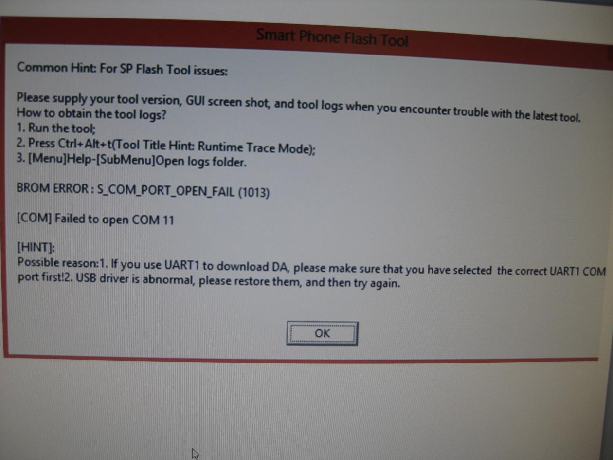

Tengo un hero h2000+ y he leído mucho sobre la forma de instalar una room. Tengo los programas flastool, los drivers y manuales de varios tipos, el problema es que cuando le quito la batería ya no reconoce el teléfono. Tengo instalado Windows 8 64 pero los drivers del wind 7 -64 valen por lo menos me reconoce el telf. me sale un error del puerto. intentare poner una foto del mismo IMG_1611.jpg . Comentar 2 cosas que mi móvil viene con os.x y quiero dejarlo de como de fabrica, osea con android 4.01. Gracias
Instala los drivers en windows con el teléfono apagado pero con la batería puesta y entonces sí que te lo reconocerá el ordenador
Gracias por la respuesta. Despues de hacer muchas pruebas lo he conseguido, el problema era de windows, tengo instalado windows 8 y he tenido que hacerlo con un windows xp en otro ordenador.
