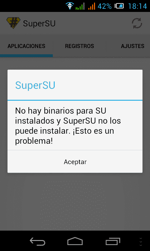

Tenía el móvil roteado con supersu y ahora sale un aviso que no entiendo, supongo que será debido al cambio de software, como puedo desintalarlo? La app se cierra cuando doy a aceptar. Os dejo una captura de pantalla.

Yo probaría con una instalación nueva del Supersu, sobreescribiendo la anterior. Si no tienes binarios (o están desactualizados), no funciona.
Si has actualizado tienes que rootearlo de nuevo .Lo puedes hacer con framarrot ,tienes el enlace en la primera pagina del post.
