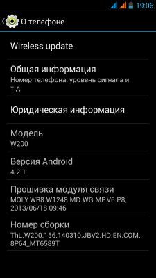

nueva actualización

Si llevas una rom stock puedes llevar o la rom "140.224" o la rom "140.227" si tu teléfono es de los nuevos o de la rom "140.111" o menos si es de los teléfonos mas antiguos, y aunque hayas actualizado no puedes tener una stock "140.224-227" porque el teléfono no te arrancaría ni al revés (una rom modificada si que puedes llevar porque la han adecuado para que no ocurra este problema, pero si llevas una modificada ya tienes que saber cual de las dos opciones has usado porque solo te vale una de ellas, todo se reduce a si el teléfono es de hace tiempo o es comprado recientemente).
No se si me he explicado bien, es mas sencillo de lo que parece, pero un poco lioso al explicarlo, si tienes alguna duda mas dilo e intentaremos solucionarla :up:
De todas formas a las bravas haz un backup del teléfono, y pruebas una, si no te arranca es la otra y siempre tendrás el backup para volver a tu configuración habitual

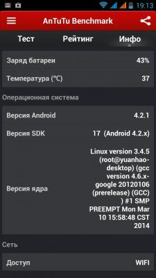

He visto en el foro 4PDA que esta versión nueva lleva un nuevo kernel.Pena que sólo para las nuevas versiones.

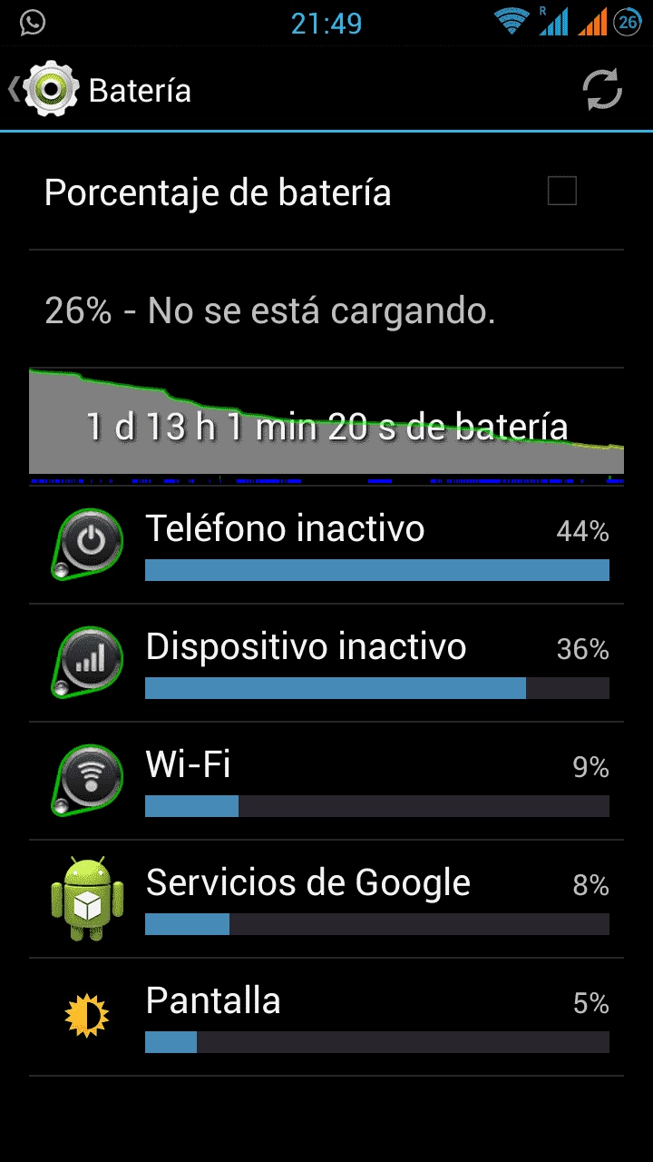

Ya la llevo unos días, y ahora que la batería parece asentada, puedo afirmar que tiene un consumo muy moderado.
Por la noche lo he tenido en modo avión, y tirando de wifi y 3g todo el rato, me ha dado para 2 jornadas.

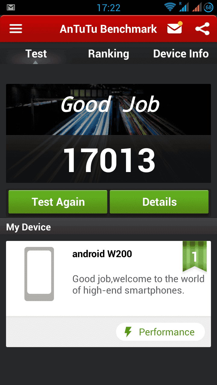

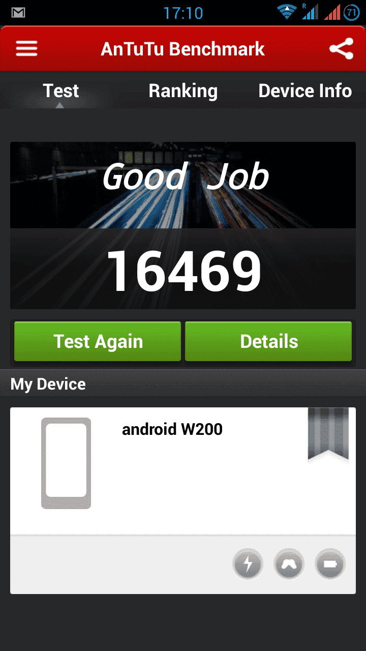

Sin root, claro.[DOUBLEPOST=1399129934][/DOUBLEPOST]La puntuación en principio normalita...[DOUBLEPOST=1399130634][/DOUBLEPOST]Y cómo mejora con el pure performance stock...
