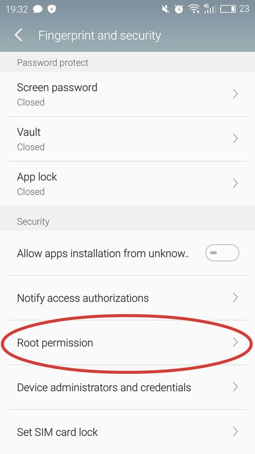

Los permisos de superusuario en la versión A se pueden activar desde Settings/Fingerprint and Security
cdn_images.xda_developers.com_direct_3_5_2_0_7_9_8_uploadfromtaptalk1445970936147.jpg

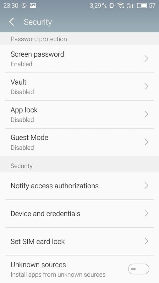

Ese es el problema que vi por Internet a mi no sé porque no se me muestra así en ajustes 0: Y tengo la versión 5.1 y 5.1.5.0A. En ajustes simplemente me aparece Security no sale Fingerprint y es todo igual dentro pero no sale lo de root. Y he visto más de una capt que sale eso pero no sé si es una versión antigua o que. Pero bueno al final tuve que hacerlo con KingRoot pero te lo pongo para que lo sepas no sé si se habrá de activar o instalar algo previamente 0:
