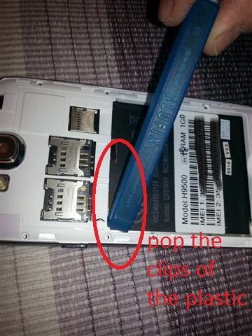

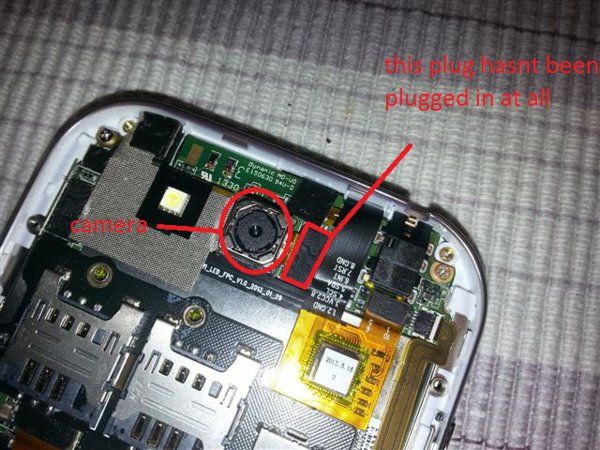

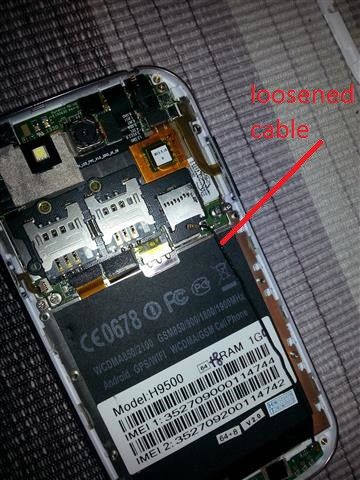

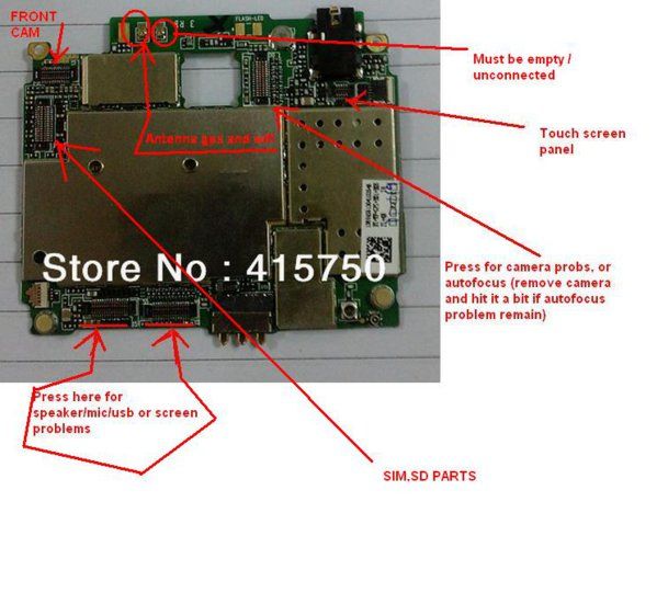

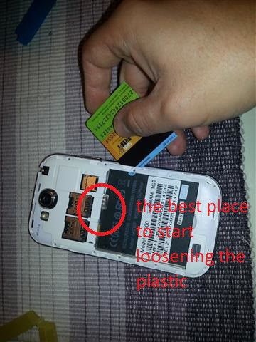

Adjunto unas fotos que encontre por internet. (Pondria la web pero por normas creo que no puedo, el buscador de imagenes te la puede localizar)
