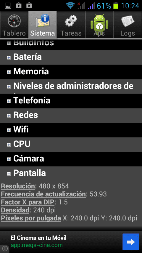

Buenos dias, ayer recibi el movil s7180 con un gb de ram, pero al pasarle el antutu salen resoluciones distintas en los apartados de device info y system info.
device info:
model e1901_v77_jbla668_fwvga
resolution: 480 * 854
system info:
screen resolution: 540 * 960
en el android system info:
resolucion: 480 * 854
densidad: 240 dpi.
a ver si alguien me puede decir si tengo fwvga o qhd para proceder al flasheo de la rom mas actual.
Muchas gracias
casi fijo que tienes la fwvga,
prueba con la aplicacion "android system" hay te dice que todo de tu movil
ademas tienes aqui dos hilos con mucha informacion
https://www.movilesdualsim.com/tema...x540-o-FVWGA-854x480.28901?highlight=pantalla
https://www.movilesdualsim.com/tema/como-saber-si-mi-pantalla-s7188-es-QHD.29464?highlight=pantalla
