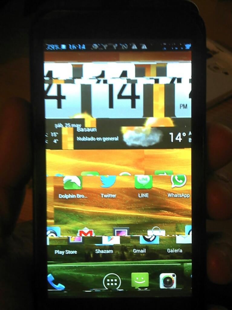

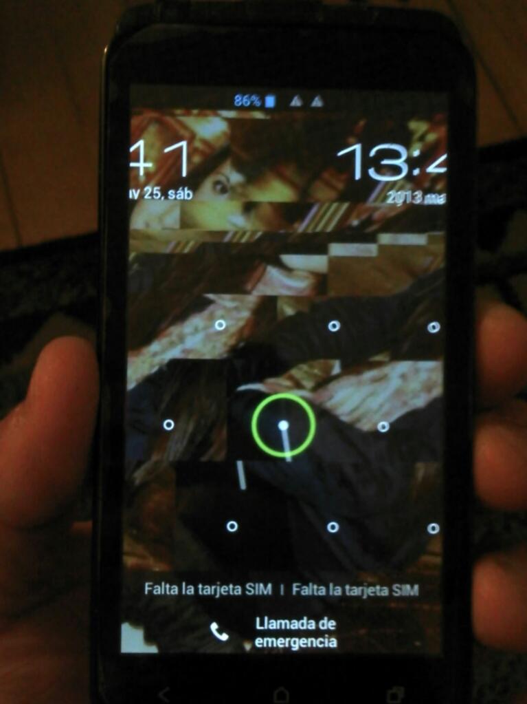

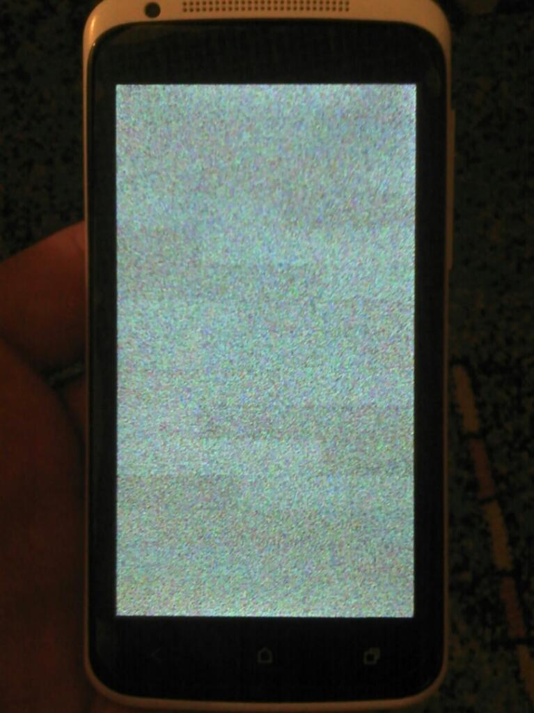

Necesito ayuda con este móvil, desde hace unos días el teléfono se me colgaba muy a menudo quedando la pantalla fija y sin poder moverla , últimamente los fallos van a pero saliendo puntos de colores la pantalla dividida en cuadrados de forma aleatoria , unas veces arranca sin problemas pero no dura mucho , en estas he rooteado el teléfono , vuelto a valores de fabrica y sigue igual, estoy desesperado la verdad que no se que le puede ocurrir ni como solucionarlo , os pongo unas fotos que he sacado pra ver si alguien me da una respuesta y puedo solucionarlo
. CYMERA_20130525_133220.jpg CYMERA_20130525_134207.jpg CYMERA_20130525_161454.jpg
