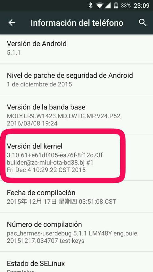

EDITO: tened cuidado, el parche al ser de otra rom cambia el kernel por otro mucho más antiguo...

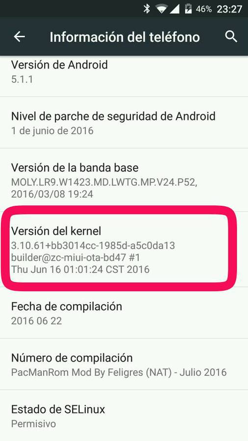

Bueno pues... recien flasheada la rom encima sin el parche y vuelve al kernel actual de la rom, por lo tanto ese parche no corresponde a esta rom.
Habría que modificarlo o comunicarlo en el hilo, supongo que el build.prop tampoco corresponderá a esta, ya que cambia elnidioma a chino y en información del teléfono algunos parámetros no corresponden despues de flashearlo.
