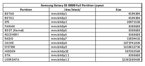

      ¿Qué es la partición EFS?
      Nuestro Galaxy S3 contiene las siguientes particiones:
      [​IMG]
      Pues bien, la partición /efs contiene datos únicos sobre tu teléfono tales como el IMEI y otra información; es algo así como el DNI de tu móvil. Esta carpeta tiende a corromperse en ciertos móviles de Samsung por motivos que desconocemos, y NO se corrompe ESPECÍFICAMENTE por flashear ROMs. Ya sabemos que en el Galaxy S3 también puede pasar. Cuando se corrompe el móvil deja de detectar la tarjeta SIM, no tiene señal y se puede quedar atrancado en modo avión. De corromperse será necesario restaurar la copia de seguridad y es necesario ser root.
      Contenido de la partición /efs
      nv_data.bak : El más importante contiene información de IMEI,PRODUCTCODE, SIM UNLOCK.
      nv_data.bak.md5 : Checksum del anterior MUY IMPORTANTE.
      nv_ta.bin da : Copia funcional del nv.data.bak debería ser igual al .bak en tamaño.
      nv_data.bin.md5 : Checksum del fichero anterior, si lo borras, al arrancar de nuevo te lo crea.
      nv_sate t : No se sabe para que es, sólo que si lo borras al reiniciar se crea automáticamente.
      nv2.bak : SOLO FROYO Este archivo es el encargado en Froyo de gestionar todos estos datos.
      nv2.bak.md5 : SOLO FROYO Checksum del anterior.
      Carpeta ANDROID :
      (vacía)
      Carpeta IMEI :
      bt.txt : No se sabe para que es.
      mps_code.dat : Contiene la información referente al SALES CODE (Configuración regional).
      Importancia de los archivos NV_DATA.BAK y NV_DATA.BAK.MD5
      El archivo nv_data.bak contiene entre otra información el IMEI,PRODUCT CODE, CÓDIGOS DE DESBLOQUEO, etc.
      El archivo nv_data.bak.md5 es el Cheksum del archivo anterior, en caso de modificar el primero, el Cheksum es incorrecto por lo que no hará su función.
      Diferencias entre PRODUCT CODE y SALESCODE
      SALESCODE : Nos indica la configuración regional que tenemos seleccionada.
      PRODUCTCODE : Nos indica para que país está fabricado y a que operadora está asociada
