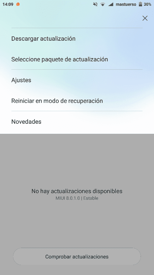

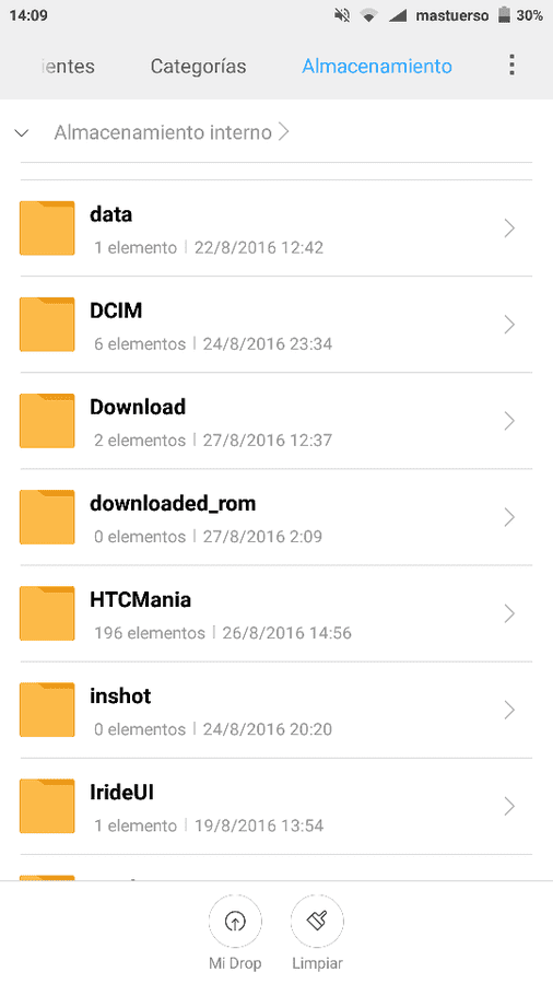

  • Introducir el zip en la carpeta downloaded_rom , en el caso de que no esté dicha carpeta habría que crearla manualmente.
  • Ir al update y dar a la opción "seleccione paquete de actualización"
  • Seleccionar el zip y ya habría que esperar a que el proceso terminase, no os alarmeis ya que el proceso dura bastante.
Hasta ahora perfecto en ambos terminales. Decir que en los dos venía de la rom 7.5.3.0 y hasta ahora ni un solo fallo. Seguiré probando
