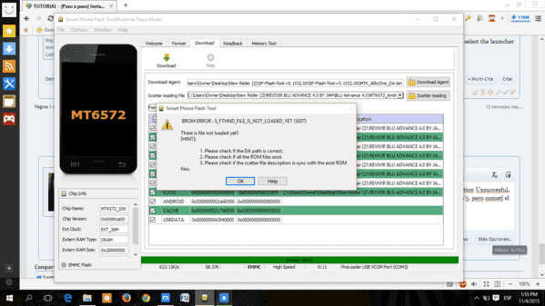

Buenas tardes, necesito su ayuda, estoy metida en un problemon con mi telefono Blu Advance 4.0. Este primero tenia un error de Encription Unsuccesful, luego entre por el REcovery, y lo resetee. luego mi telefono no pasaba de la pantalla BLU, Entonces procedi a flashearlo con Flash Tools V5. pero cometi el grandisimo de error de presionar Formar all + Download, me arrojó el siguiente error luego de formatear
El telefono ahora no me enciende, y cuando le quiero instalar los driver, no se como hacerlo, y no se cuales debo instalar. Y cuando Intento flashearlo con Download , me aparece el mismo mensaje de arriba, por favor les agradecia me pudieran ayudar, ya que no tengo otro telefono y estos estan bastante caros aca en Venezuela. Gracias de antemano.
PD: Cuando entro en Test Memory, Me aparece este mensaje la NAND FLASH : ERROR NAND FLASH WAS NOT DETECTED!
AYUDENMEEEE.

Te das cuenta que este subforo no es el de tu teléfono, verdad? mírate este vídeo:
Si lo se, pero es que soy nueva y no se como crear una consulta sobre esto y estoy desesperada, ya yo vi ese video pero no se como instalar los driver ya que mi telfono no enciende y la computadora no los reconoce muy bien

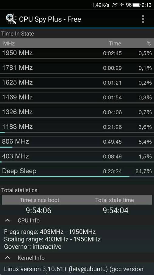

Es muy extraño. Desconozco si desde el recovery stock se puede hacer wipe data(supongo que sí). Si se puede, yo probaría a hacerlo y probar a instalar twrp con el móvil limpio. La rom que llevas, pues es vieja y es normal que tenga algun fallo. El mío vino con la 2S... Esta captura, con la última rom experimental. Escuche música media hora aprox anoche y me acosté dejándolo con 99% de batería y lo he cogido esta mañana con el mismo porcentaje. DeepSleep perfecto. Luego probaré la última estable de ayer.

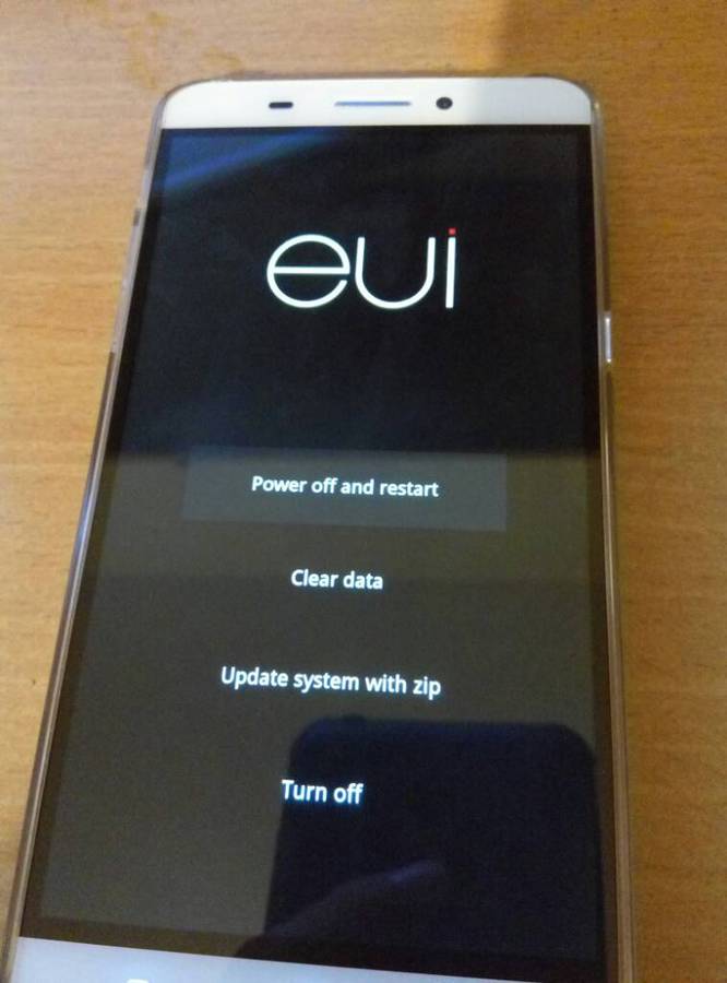

Muchas gracias por responder lo hago todo correctamente según el tutorial y mantengo los botones volumen + y power y sale esto.

No sé, si ya habrás solucionado el problema.
Pero lo único que se me ocurre, es que instales encima de la Rom que tienes, la última que sea estable, y después intenta nuevamente instalar el TWRP, a ver si te deja instalarlo.
