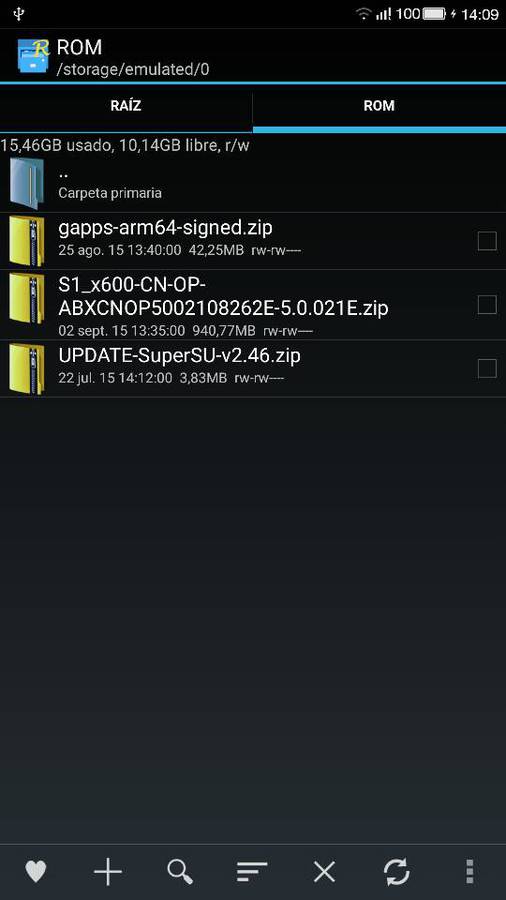

PASO 2: Meter los archivos necesarios en el teléfono. En mi caso creo una carpeta en la memoria interna llamada "ROM" y en ella meto lo siguiente.
  • Rom a instalar: La que hayais cogido en el paso 1.
    Google Apps 64 bit (mi más mayor agradecimiento a @Xancin, pues sin él tendría que meter unas google apps del montón). Enlace roto eliminado
    SuperSU 2.46. Es el último estable que hay. También podéis probar con el 2.49 beta pero el 2.46 lo hace todo bien. SuperSU Download

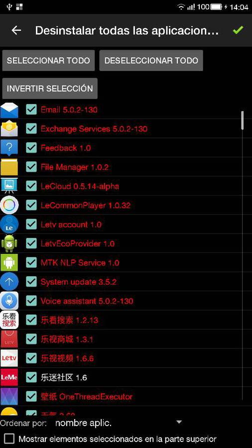

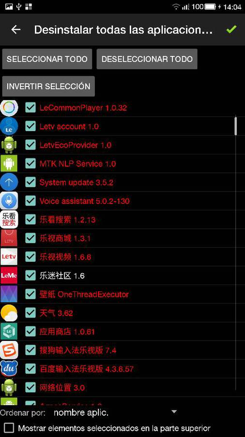

    Instalar Titanium Backup u otra aplicacion que nos permita desinstalar aplicaciones de sistema. En mi caso tengo el Titanium PRO comprado y ha sido la mejor compra que he podido hacer en el play store junto con Root Explore PRO. Os dejo captura de las aplicaciones que podeis desinstalar sin poner en riesgo el funcionamiento del teléfono. Reiniciamos para que no se produzcan Forzar cierres de las apps que nos hemos cepillado.
***Si queremos mantener el Widget de la hora no desinstales la App de tiempo. El file manager para mi no tiene uso porque utilizo Root Explorer pero si tú lo utilizas no lo elimines. La app de Email y la de servicios de Exchange no las elimines si utilizas el cliente nativo de correo. La app de system update la elimino porque las actualizaciones en mi caso las hago manualmente y no sirve si no tienes el recovery chino.

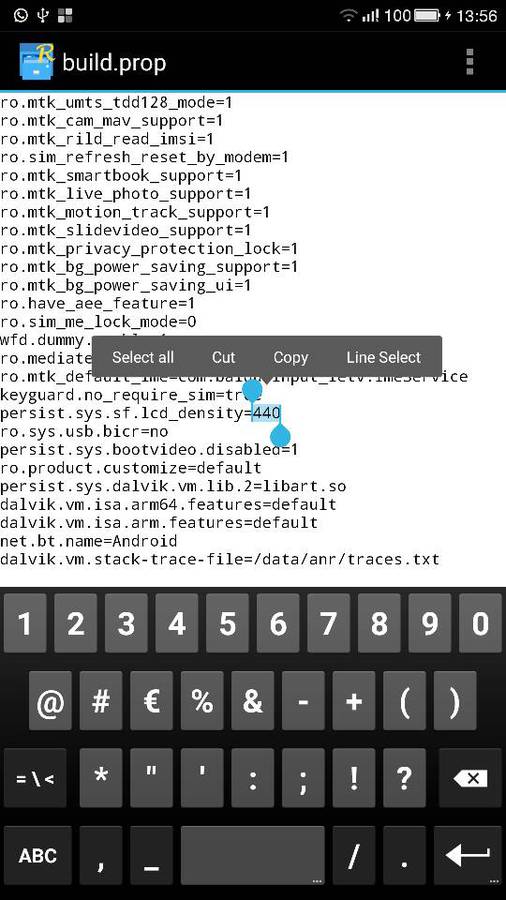

  • Cambiar DPI: No me gusta tener un teléfono de 5.5 pulgadas y que se vea todo gigante. Me gusta que se muestre mucha información en pantalla. Por tanto lo primero que hago es cambiar los DPI a 400. Aunque existen muchos métodos para hacer esto yo uso Root Explorer para cambiarlo. Yendo a la raíz /System/ pulsando prolongadamente sobre build.prop selecciono abrir en editor de texto. Al final del archivo cambiamos la linea densidad de lcd de 440 a 400.

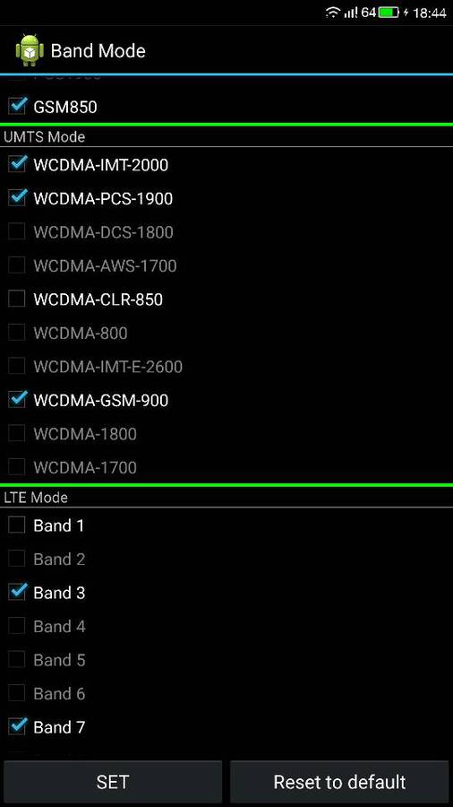

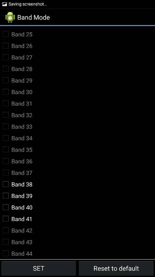

    Desactivar las Bandas 3G/4G que no se utilizan en España. Para esto hay que entrar en el modo ingeniero (en el dialer *#*#3646633#*#*), seleccionamos BandMode y desmarcamos WCDMA-CLR-850 en UMTS Mode y las Bandas 1, 38, 39, 40, 41 en LTE Mode. Con esto liberamos de trabajo innecesario al modem de nuestro LeTV ahorrando algo de batería y evitandole buscar redes en frecuencias que no las va a encontrar.
