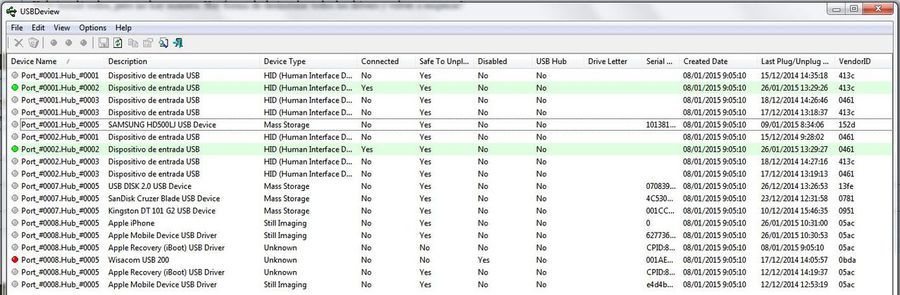

            Ya lo instalé todos, pero no hay manera. Hay forma de desinstalar todos los drivers y volver a empezar?
            He probado la aplicación USBDeview como indica algún forero, adjunto el resultado. No veo los drivers que he instalado.....

            Lo tienes con root? De ser así, lo puedes hacer todo sin flash tool y no necesitarás instalar drivers.

                Sí, está rooteado. Qué tendría que hacer? Pasar la ROM a la SD con un lector de tarjetas y luego instalarla con recovery?
