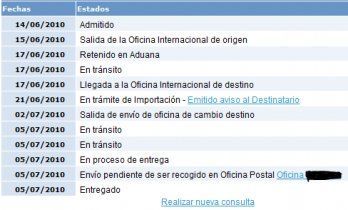

Pequeña odisea con Aduanas

Yo me anticipé, y antes de que llegara la carta al destinatario ya les había enviado por fax y mail toda la docu para que se dieran caña.
Por suerte la cosa fue ágil en mi caso, pero tb me esperaba un mes de retrasos en todo el trámite.
