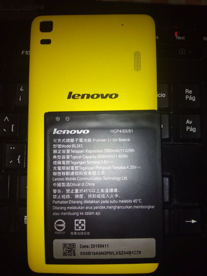

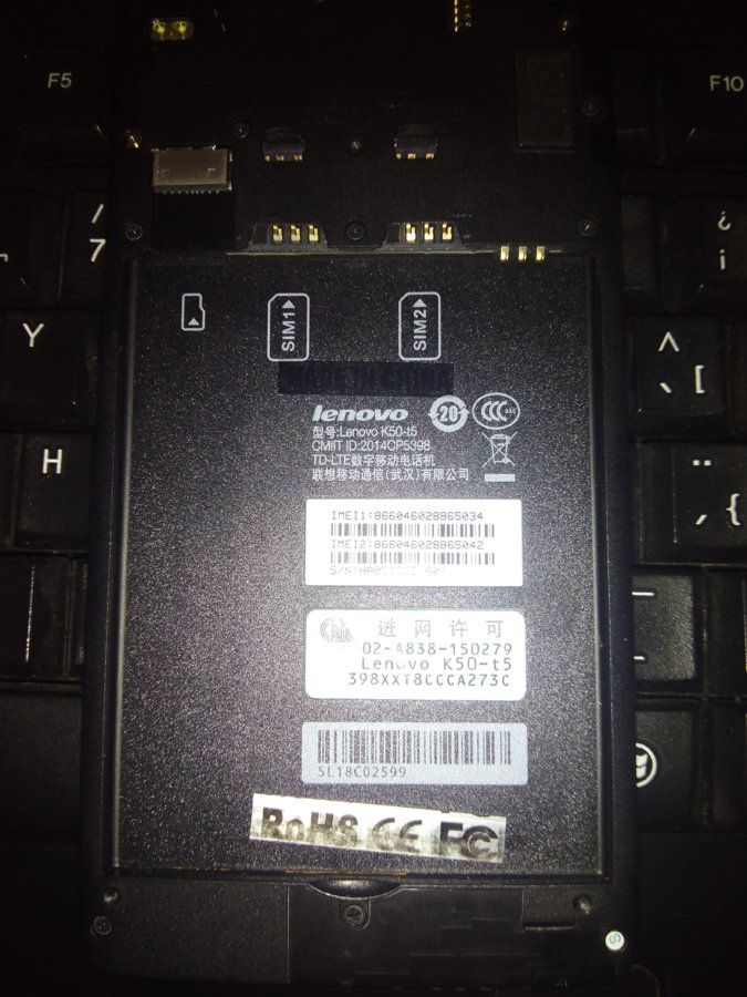

Pues a mi no me funciona. envio las dos imagenes, por si hay alguno que lo entienda o vea algo que yo no vea
¿Como que no te funciona, a que te refieres?
¿Has cargado la rom o no puedes cargarla?, ¿son fallos una vez cargada la rom?
El movil es como el mio el k50-t5
