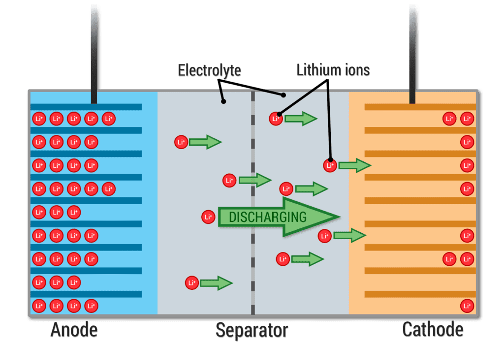

El problema de las actuales baterías de litio, y de muchas antes que éstas, es que en su funcionamiento interno se encuentra su propia condena a muerte. Las baterías están diseñadas para que el ánodo y el cátodo intercambien iones, en este caso de litio, a través de un electrolito que no debe ser acuoso. La consecuencia de este proceso es que, a nivel químico, se producen ligeras variaciones en los propios electrodos, de forma que van progresivamente perdiendo eficiencia.
El proceso químico que arrastra electrones del ánodo al cátodo provoca erosión en los materiales, y a carga, a la inversa, crea sales que hacen que la batería también pierda eficiencia
La reacción química que provoca el transporte de electrones, que es en última instancia lo que permite a la batería entregar energía y recibirla para recargarse, va erosionando lentamente los materiales de una forma no sólo imparable sino que también es imprevisible. Esta erosión, parecida al efecto de oxidación que ocurre con el hierro al contacto con el aire, no es uniforme y lo que provoca es que la batería vaya perdiendo capacidad. Miliamperios/hora, para entendernos. Una batería de 3.000mAh será de 2.600mAh dentro de un año, por poner un ejemplo con un desgaste no calculado ni calculable.

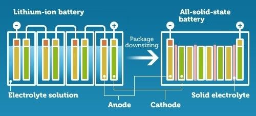

Pero este proceso está aún lejos de desarrollarse de forma estable y tal vez para entonces ya estemos manejando baterías de otro tipo. Como las baterías en estado sólido que ya tienen medio pie en el mercado y que permitirían evitar calentamientos, aumentar la densidad y con ello carga, y facilitar la absorción y entrega de energía. Hasta que eso llegue, tendremos baterías de litio u otro material sustitutivo que seguirán deteriorándose con el paso del tiempo. No habrá más remedio.
