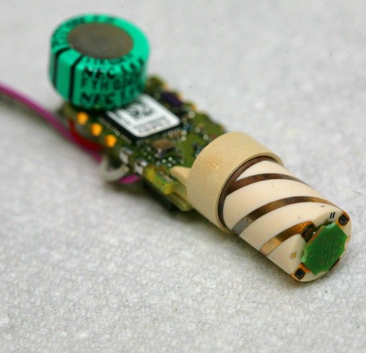

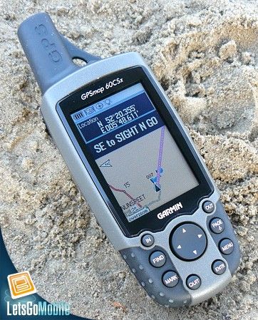

Hay antenas helicoidales, como esta:
api.ning.com_files_OKdd_z3tMsse7aTWjxnttiEipehy5jOYiROPvWRn_Ree8021bd5e714764328586a8622e0a15f.jpg
Como la que tiene el gps Garmin 60CS

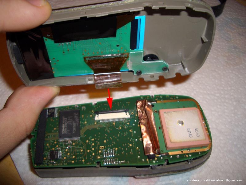

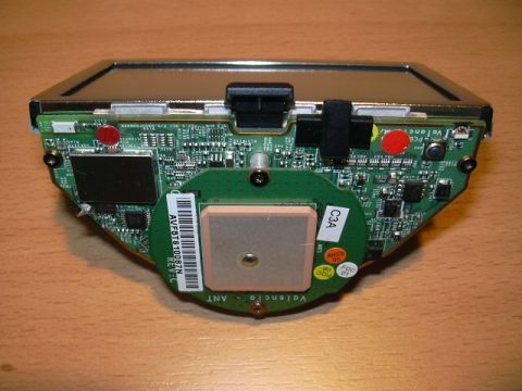

Hay antenas patch como esta:
[Imagen Externa Rota]:http://www.siretta.co.uk/images/product/46.jpg
Que usan los navegadores como el Tomtom 910
o el gps Garmin Etrex

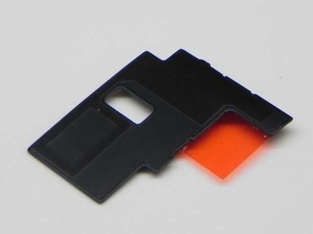

Pero los smartphones incorporan otros tipos de antena como estas:
El Ipone 5
El Samsung GT-P3100 Galaxy Tab2
www.aroundtech.it_7755_32998_thickbox_antenna_gps_samsung_gt_p93f76b07579746457146b775eef0c877.jpg
(Simultaneamente es antena gps y wifi )
El Sony Xperia
stellatech.com_pubs_uploads_1239_8325_sony_ericsson_lt15i_xperia_arc_gps_antenna_519df8d4d248d.jpg
