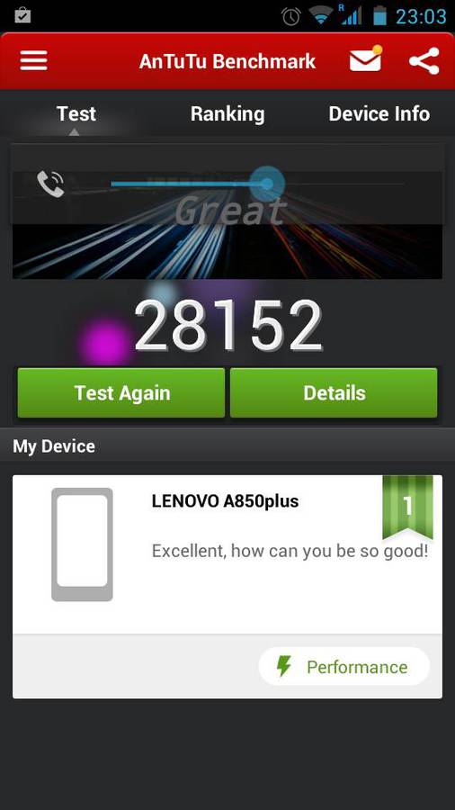

Fantástica rom...con un impresionante rendimiento...
