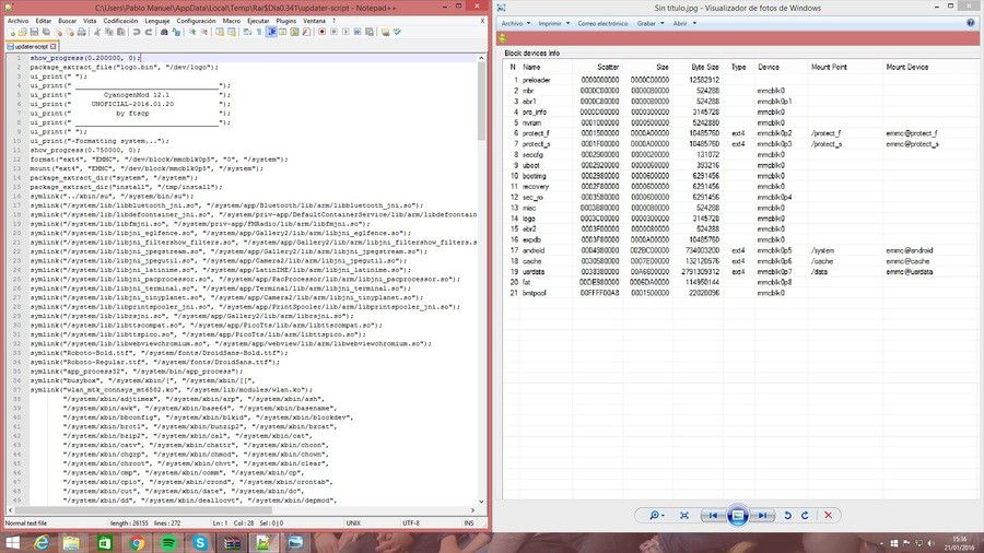

¡Hola a todos! Os comento un poquito lo que quiero hacer. Resulta que tengo un Jiayu G4C, éste está el pobre un poquito abandonado, y con suerte el foro español de Jiayu lo actualizó a KitKat, pero a mi me pica la curiosidad de cocinar y quiero tener 5.0. Resulta que he encontrado un Zopo con la misma resolución y el mismo procesador (MTK6582), y para él si que hay CM12. Entonces viendo tutoriales por internet he portado la ROM del Zopo para mi Jiayu, pero a la hora de flashearla por el recovery (CWM 6.0.2.8) no consigo que me la instale, me da error, "set_metadata_recursive: some changes failed" Status 7.
San Google dice que actualice el recovery, pero es que en la página de Jiayu no existe un recovery más actualizado. ¿Puede ser que la haya portado mal? ¿O cómo actualizo el recovery? ¿Alguna recomendación?

Es un error típico de que los.puntos de montaje varían y no los cambiaste

[DOUBLEPOST=1453386841][/DOUBLEPOST]Acabo de mirar eso que me has dicho, y yo los puntos de montaje los veo bien configurado, igualmente, te dejo una captura de pantalla, para que me digas si ves algún error @Xancin
