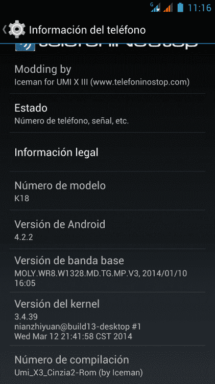

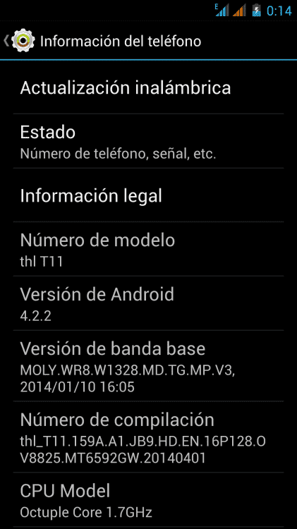

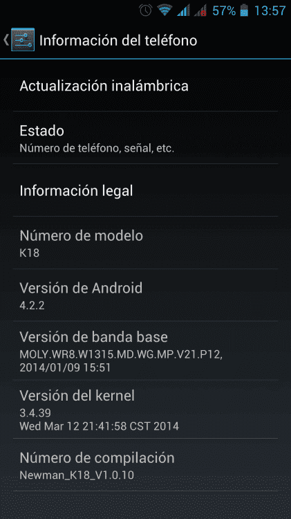

Si miras el primer post de este foro, veras lo que ocurre, es lo mismo aquí, ademas te dejo unas capturas sobretodo para que veas la bandabase, que yo creo que de ahí viene todo...
Esta es del mio original..
Esta es la rom que tu me has portado... si te fijas no tiene H ni H+
Y esta es otra que yo porte en su día... tenia también el mismo fallo de 3G y cámara...

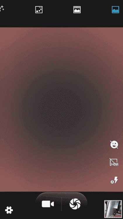

y luego este es el fallo que me da la cámara, se abre.. se ve así como nublado y si intentas enfocar o hacer una foto se queda pillada..

@WoRFReD intenta cambiar estas librerias de una rom de tu terminal por las que hay en la rom portada.
libcameracustom.so
libcameraservice.so
libcam.client.so
libcamera_metadata.so

Vale lo reconozco, sois unos cracks, con esos archivos ya funciona la cámara... Si averiguamos lo del 3g...Ya sería perfecto... algo tiene que ser, por que la lewa que me pasó @Xancin si que funciona el 3g... yo ya en su día hice bastantes pruebas cambiando carpetas y archivos pero no logre nada.. también es verdad es que lo hacía sin saber...sólo lo que leía por los foros...Pero no se..

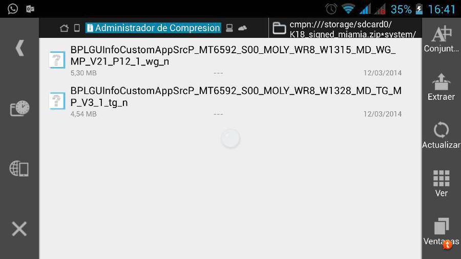

Es que no creo que sea eso por que ya lo probé... Y si os fijáis en las fotos que os mande antes la versión que usa el original de banda base es la w1315 y al portar rom utiliza la w1328 que ya no funciona el 3g.
Y lo raro es que en la carpeta que decís de la rom stock están esos dos archivos, con lo que creo que más bien es que algún archivo de esos de notepad el que ordena que use uno u otro...
No se, es lo que se me ocurre..Pero no tengo ni idea.
También probé a cambiarle los nombres a esos archivos. Ya sabéis con la idea que lea el contrario..Pero no sirvió

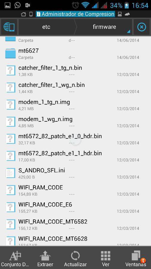

Esta es la carpeta de la stock
Y por cierto...el archivo módem.img no existe tal cual...
Pero vamos a ver...tienes que coger el archivo que hay en la lewa en la carpeta mddb...esta en etc/mddb y no hagas tonterias de renombrarlo ya que sigue siendo el mismo... tu necesitas el original de la lewa y no hagas nada...simplemente abres los dos zips y pasas un archivo al otro y ya esta. Despues lo miso con el que se llama modem.img que esta en etc/firmware y haz lo mismo...pasas de la lewa a la ota rom y ya se sobreescribe...solo esos archivos que to te digo
menudo follon de movidas que tienes ahi metidas....
es el modem.1 wg.img el otro eliminalo ya que es de otro modelo...lo mejor es que directamente elimines la carpeta firmware y copies la de la lewa...va ser lo mejor.pero eliminala[DOUBLEPOST=1402758164][/DOUBLEPOST]Esta claro que tu tienes el wdcma y le estas metiendo un modelo de un tdcma o como se llame
