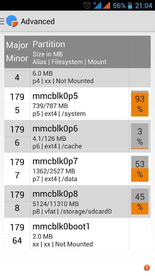

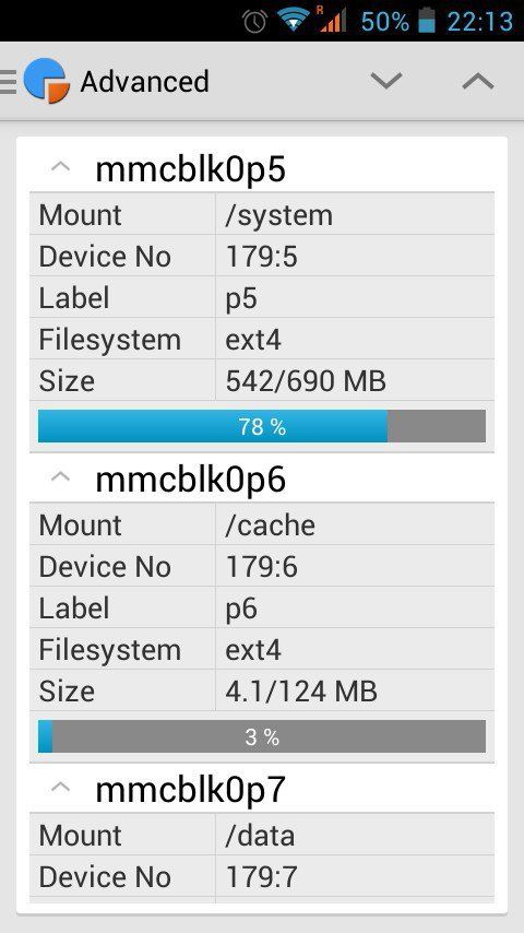

Lo principal que necesito saber es el nombre de las particiones de montaje.
Eso lo sabremos instalando esta app
https://play.google.com/store/apps/details?id=com.cls.partition
La abres y entras en advance y buscas el nombre de system, cache y data.
Te saldrá algo asi
Enviado desde mi UMI X2 mediante Tapatalk
Perfecto, gracias.
