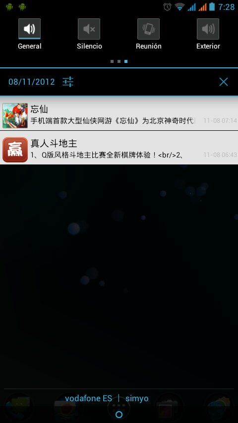

Hola me esta apareciendo una notificacion en chino para instalarme programas y juegos. No se que proceso puede ser. He restaurado la configuracion de fabrica y aun me aparece. Le ha pasado a alguien ? Como lo puedo borrar ?
Esta es la captura de pantalla
Busca una aplicación llamada Airpush Detector, que sirve para detectar en tu teléfono aplicaciones publicaitarias. Tal vez sea eso lo que te sucede.

Ve a ajustes, administrar aplicaciones, En ejecución.
Allí busca cualquier aplicación sospechosa o en chino. Si no hay nada sospechoso, ve a la pestaña "todas" y revisa minuciosamente la lista.

El tema de las notificaciones es a priori el mas sencillo de resolver ya que normalmente en todos los casos provienen de una aplicacion que hemos descargado.
En mi caso era la linterna Tiny Flashlight ya la habia utilizado y la borre y al recuperarla y no encontrar la misma en el Play la descargue por Aptoide o Blackmarket, no recuerdo, y al poco comenzaron las notificaciones, mas de una diaria y normalmente por la noche y mañanas.
El caso es que como ya la habia utilizado antes y confiaba en ella borre otras aplicaciones y juegos pero seguian las notificaciones, encontre la sulocion aqui http://www.androidvzla.com/2012/07/como-eliminar-la-publicidad-basura-de.html.
En mi caso la app que me sirvio fue Onavo (con las otras que aparecen no solucione nada).Al pasarle el onavo me salieron distintas aplicaciones que usan datos tipo Apalabrados, whatssap y alguna mas, pero tambien aparecio la linterna(y para que queria la linterna los datos?) asi que fue borrarla y problema resuelto.

Gracias barsan. Aun no he encontrado la aplicacion. El caso es quf instsle avast el antivirus no he vuelto a ver la notificacion.
