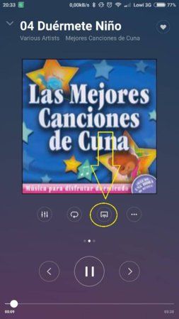

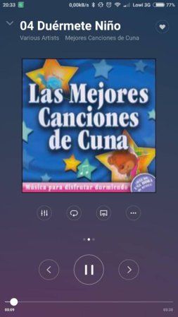

Pues que raro te paso imágenes paso a paso de como lo puedo hacer yo...
En la primera te marco el botón de la opción que comentamos en amarillo

Gracias, ya lo encontré. Tenía el reproductor en su versión mínima y no me salían las opciones

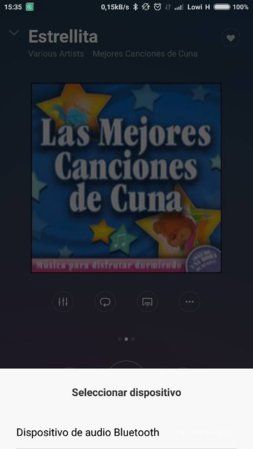

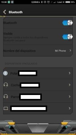

De todas maneras, no soy capaz de que se me conecte con el parrot y se oiga la música por los altavoces del coche. Le doy a "Seleccionar dispositivo" elijo "Dispositivo de audio Bluetooth" pero me abre el menú del Bluetooth y no puedo elegir porque si pico en el Parrot lo único que me hace es desvinculármelo del móvil. Lo dejaré por imposible.
