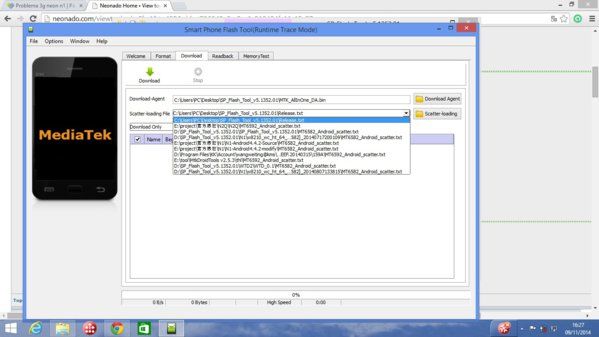

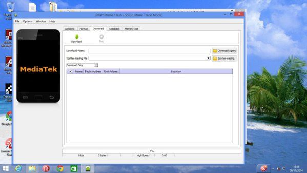

perdon por tardar se me ha bloqueado el pc y no encendia[DOUBLEPOST=1415546300][/DOUBLEPOST]al abrirlo me ha salido un mensaje que decia algo asi como the scatter file is no found be sure that you have it o algo asi[DOUBLEPOST=1415546752][/DOUBLEPOST]aqui sale esto[DOUBLEPOST=1415547747][/DOUBLEPOST]mirando en youtube lo he hecho ya me va el 3g con android kitkat muchisimas gracias amigo!!
