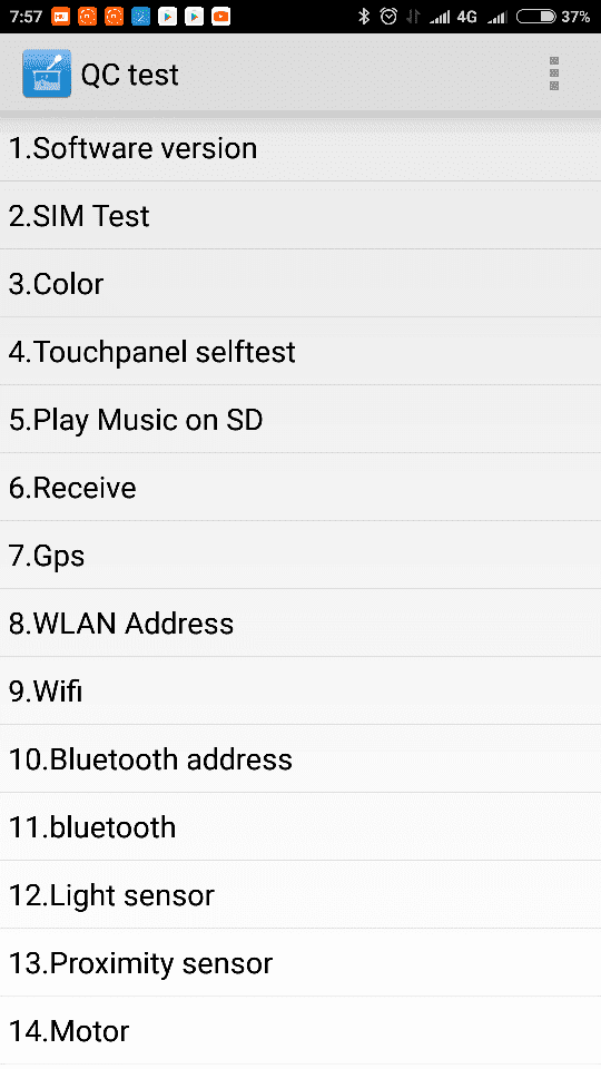

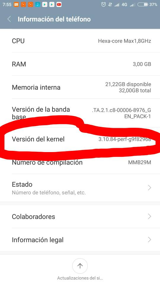

El test a tu teléfono se puede hacer pulsando versión de kernel varias veces
