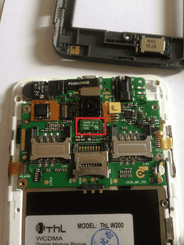

Hola chicos, la solución a este problema es muy muy muy facil.
Es un problema de presión en el conector de la cámara a la placa base y se soluciona poniendo “algo” que haga presión sobre ello.
Me voy a servir de las fotos de xda que capcorn ha posteado. Yo acabo de hacerlo esta mañana y funciona.

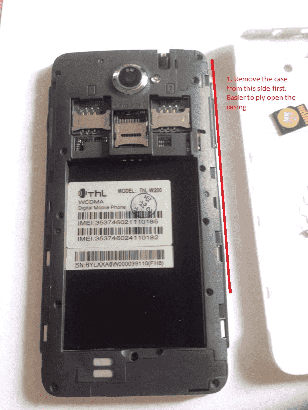

Primero, tenemos que quitar la carcasa, batería, tarjetas sim y SDCARD.
Segundo, desatornillar todos todos todos los tornillos.
Tercero, empezamos a presionar la solapa gris hacia el exterior, con la intención de sacar la pestaña del zocalo. Es más facil empezar por abajo y hacia la derecha que por cualquier otro lado. Llegará un momento en el que el boton del volumen y de ON/OFF salten, es mejor que los quitéis antes, para no perderlos.
Una vez soltado la parte inferior y los laterales, quedará la carcasa gris que cubre la placa encajonada contra la placa (la placa hace presión por dentro) y muy duro por el borde superior para sacarlo. Hay que hacer un movimiento arriba abajo (sentido del telefono) con la carcasa un poquitín levantada. El movimiento ha de ser firme, se trata de liberar esa presión de la placa base sobre la carcasa, para que esta quedando libre, pueda salir del zocalo superior.

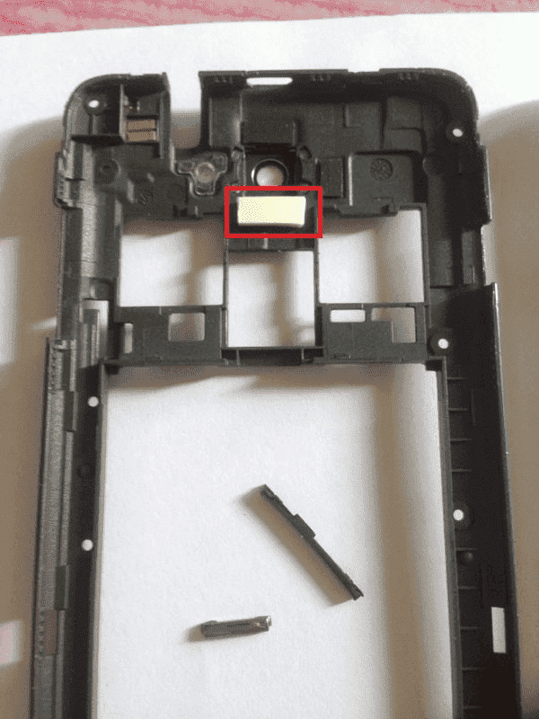

Cuarto: Una vez descascarado el movil, vemos que esta la cámara y justamente debajo esta el conector. La carcasa por detras tiene una almohadilla para realizar esta función, pero parece ser que no es suficiente, entonces lo que tenemos que hacer, es, donde esta es almohadilla (parte inferior de la apertura para la cámara) donde deberemos de cortar un papel, de más o menos 0,8mm de anchura y unos 2 o 3 cm de largo, para doblarlo y colocarlo ahí encima, sujeto con cinta adhesiva.
Ahora, solo nos queda volver a poner la carcasa (CUIDADO!, acordaros de poner primero los botones de sonido y encendido, bien colocados, que hagan presión en el lugar correcto, porque sino tendréis que volver a desarmar).
Y ya solo nos queda volver a atornillar y disfrutar de nuestro movil!
