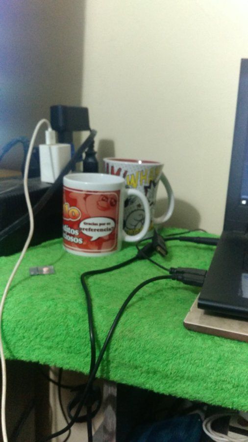

Bueno no se que paso a mi móvil leeco le Max 2, de repente hace unos días al entrar en la cámara como siempre, me puse a sacar una foto y no me enfocaba, el problema es para sacar una foto a distancia normal, porque a cosas de cerca si que me enfoca de maravilla, pero a una distancia normal no hay manera, agradecería la ayuda de alguienn
Si que probé, y lo mismo, de cerca enfoca genial pero de lejos nada

Encontré la solucion!
Tengo un Leeco le Max 2 sin customizar ni nada por el estilo. Esta con su ROM de fabrica. De la misma forma, mi cámara no enfoca.
Lo que hice fue romper el cristal q recubre la cámara. Ahí es donde me di cuenta que el problema es el sensor de autoenfoque de la camacá, ya q tocándolo con el dedo, logro enfocar la camara. Pienso que este dejó de funcionar debido a la humedad, o a que le entro agua al celular y este se oxidó. Recomiendo que lo muevas varias veces hasta q logre recuperar el movimiento de auto enfoque por si solo. A mi me funciono!
Ahora sólo tendrías q comprar el vidrio que recubre la cámara y no así todo el sensor fotográfico, ahorrando dinero.
