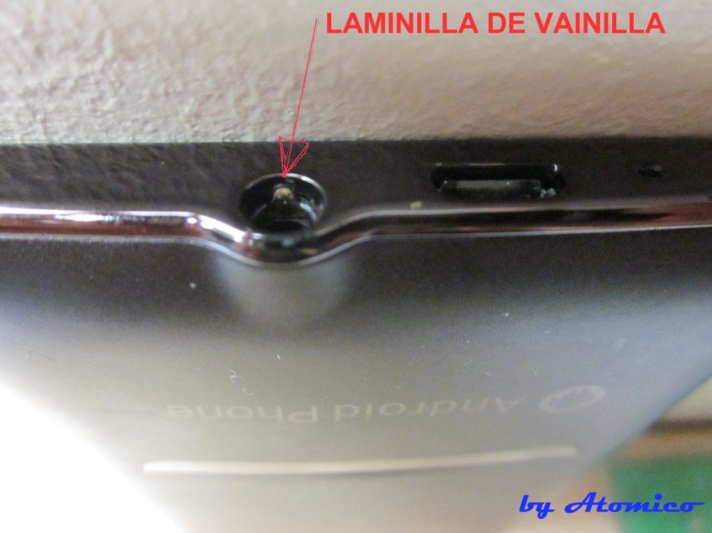

                  Acabo de hacerle una fotillo a la laminilla de vainilla de mi móvil, en mi caso sólo he visto una lámina.
                  En otros terminales igual son 2 e incluso pueden tener otros sabores.
                  Espero que os sea útil la fotuken,
                  IMG_3617.
                  Pd: no se me pongan a chupetear las láminas de vuestros teléfonos, que os veo venir... :tonguewink:acman:

                    Atomico y esa laminilla la debo mover hacia adelante o a hacia atras? yo la muevo y se quita el icono por algun tiempo y vuelve a aparecer, creo que dego pegarla hacia atras. que debo hacer?
                    Gracias!
                  • Atomico
                    Atomico Simdualero de Plata
                      64
                      3
                      25 Ene 2012
                      Lo que tienew que hacer es separarla de la pared, esto es, desplazarla hacia el centro donde no hay nada. De esta manera ya no te hará contacto todo el tiempo. Para que se quede despegada te aconsejo que metas algo entre la lamina y la pared (un palillo)y lo dejes así un tiempo. De ese modo, al quitar el palillo la lámina se quedará separada y no se volverá a pegar.
                      Espero que os sirva, ;+)
