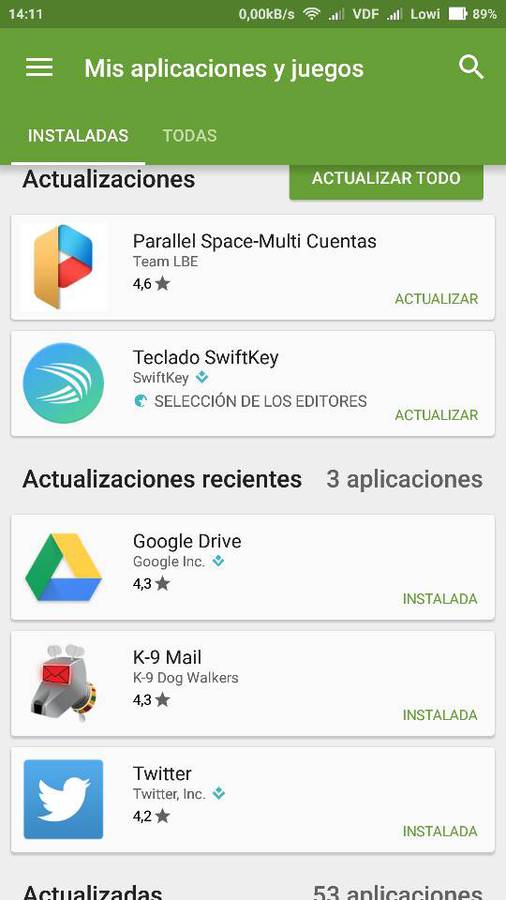

                Yo aun lo estoy usando y además me ha llegado una actualización hoy mismo....
                [​IMG]
