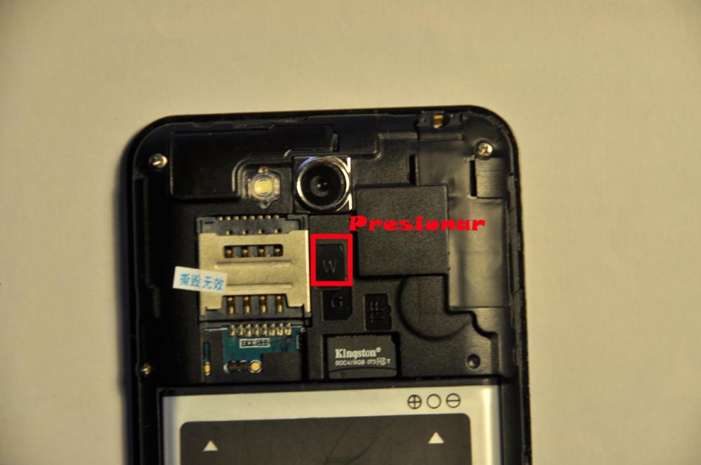

Has probado a apretar donde dije?

A alguien le ha pasado que le falle solo el botón táctil de RETROCESO??? parece que por ahora la pantalla y el otro botón está OK. Se ha presionado donde dijo arra pero sigue igual.
Yo he desmontado el teléfono un par de veces, y estoy casi seguo que es el conector de la pantalla con la placa. Apretándolo bien ya lleva una semana funcionando bien. Viendo donde está, la última vez sin abrirlo ni nada, presionando donde te indico se solucionó.

De todas formas, lo que le pasaba por lo menos al mio, era un mal ensamblaje

Voy a probar a apretar esa zona de parte de atrás, a ver si va...
@arra
Solo lo has apretado un poco y listo?, has desmontado todo y has llegado hasta el conector?, has dejado algo ahí, en la zona a apretarpara que haga presión contra la tapa?

Primero lo desmonté y apreté manualmente el conector mismo, y luego haciendo pruebas sólo apreté donde indico y funcionó. De todas formas, si apretando ahí no te va, solamente hay que soltar cuatro tornillos y ya tienes pleno acceso al conector. Yo ya llevo mucho tiempo sin problemas. Suerte y comentanos cómo te va.
