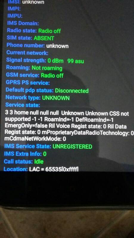

Aquí veis lo que me dice en modo ingeniero el phone2 con una tarjeta que funciona en otro móvil...
Trata de que alguien te preste otras sim y pruebalas. Si no es problema de sim, es problema del teléfono, porque se puede haber roto algún filamento del slot de la sim que no reconoce. Si es así, tramita la garantía o devuelvelo por defectuoso.

No tengo tan claro que sea problema de contactos de los slot del SIM. Prueba es que el primer SIM que instalé sí funciona. No sé si existe alguna opción de volverlo al estado REAL de fábrica. Con esto pienso que puede que haya hecho algo que haga que el móvil sólo acepte el primer SIM.
Por otro lado, he visto por internet qur, en caso de no detectar la SIM, proceden a realizar varias opciones en carpetas del directorio raíz, e incluso he leído algo sobre formateo de particiones o algo por el estilo.

Me han ofrecido mandarlo a China; o a España, y si no lo arreglan, ellos lo mandan a China; y la última, me devuelven, no sé si ocho euros u ocho dólares, si me aguanto con el móvil. Aquí ha bajado un poco, por no decir mucho, mi apreciación por ellos. Esperó que se soluciones y vuelva a tener plena confianza...
