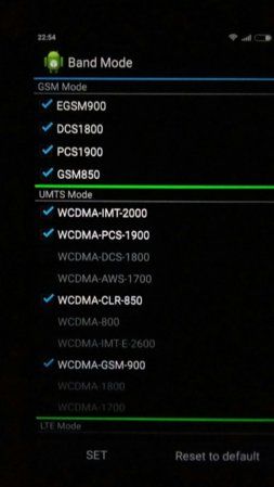

Más datos desde modo ingeniero.
Banda sim1
Banda sim2

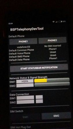

Y esta imagen no sé si sacáis algo en conclusión sobre una información sobre phone1 y phone2 ósea, sim1 y sim2 (supongo)
No sé por qué en la columna phone2 aparece algo sobre phone1. Como no entiendo mucho esta utilidad... Jejejeje
Banda sim1
Banda sim2
Me referia al menu de sim en el.telefono, pero como no reconoce la sim 2 no se podria cambiar. Sobre la ultima imagen entiendo que hace referencia que servicios estan asociados a la sim 1 y cuales no. Pienso que debe ser algo de hardware relacionado con los contactos pin, como lo mencionaron antes.
