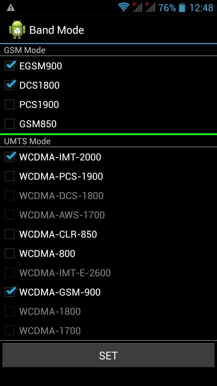

Yo no he vuelto a tener estos problemas y ayer casi toda la tarde lo estuve utilizando mucho a ver si se repetían ( incluso de noche estuve usándolo unas horas en modo zona wifi y navegue a buena velocidad con el PC). Hoy toda la mañana lo he tenido la SIM de mi número principal y tampoco me ha dado problemas (he estado haciendo y recibiendo bastantes llamadas y cada poco usando los datos).
Lo único que he cambiado es las bandas a utilizar, que deje sólo las usadas en España y la selección manual de red.
Dejo una captura de como lo tengo, probarlo a ver si os sirve también.

Donde tengo que entrar para cambiar eso?

Ya se como hacerlo,voy a probar y comento....
Entra en el menu ingeniero, lo puedes hacer marcando en el telefono *#*#3646633#*#* o con la aplicacion MobileUncleTools, entras en Bandmode, seleccionas SIM1 o SIM2 y ahi dejas marcas solo las frecuencias qpara España y pulsas "SET"

Alguien no ha pensado que la 2000 como se ve en la imagen, no es la 2100 de España, y por eso no funciona correctamente.
