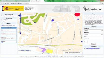

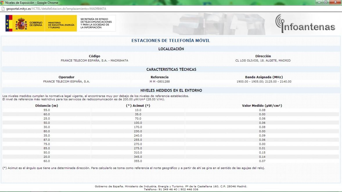

Frecuencias antenas Algete.jpg Antenas en Algete.
FOTO FRECUENCIAS ANTENA CALLE OLIVOS.jpg Frecuencia de una antena cerca de mi casa en la calle olivos.

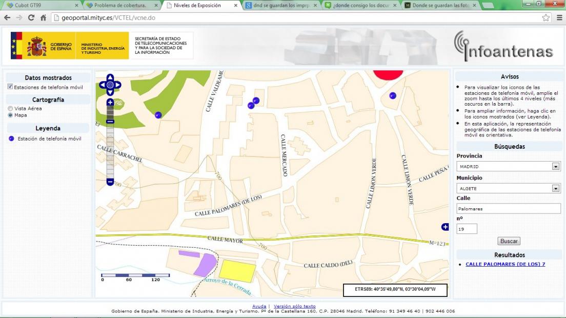

@Jose Caballero

Esa antena de la captura es de orange, que parece ser la más cercana, y esa seguro que sí funciona en 2100mhz. Pero según veo en retamar tienes una antena movistar funcionando efectivamente a 2100mhz. Solamente me cabe que no se haya guardado en el mobile uncle tools, revisalo de nuevo. Y si falla, prueba otra sim con una cobertura de orange que al parecer es la más cercana a ti
