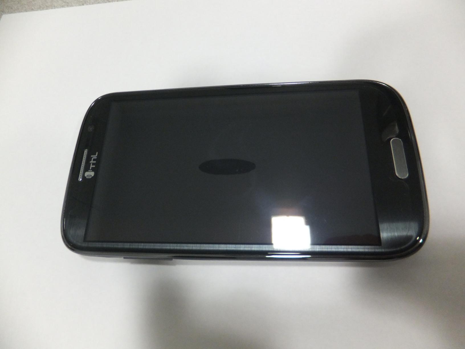

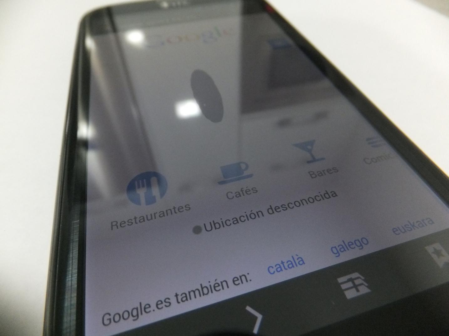

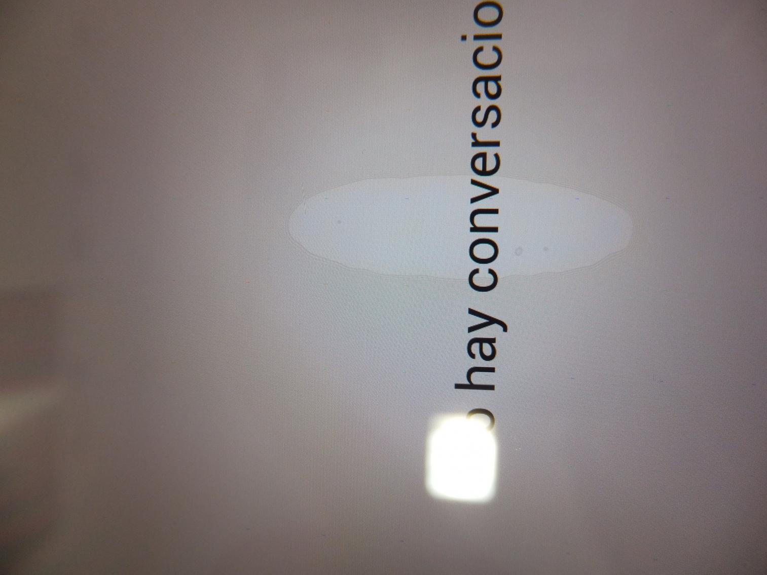

Me ha salido una especie de burbuja (mancha transparente) en el medio de la pantalla,si presiono la pantalla desaparece pero vuelve a salir.
¿Hay forma de quitarla?
La pantalla funciona perfectamente es solo estetico.
El modelo es el Thl W8+
Un saludo y gracias
Un saludo y gracias

Gracias Kokuo unas fotos a ver si hay alguna solucion.

Eso no es una mancha.Es humedad del ambiente atrapada entre el LCD y el panel tactil del movil,por que se estan tocando literalmente.Tu cuando aprietas la pantalla,desaparece por que se espande,y parece que no esta,pero al soltar vuelve.
Solucion,pues sacar el tactil,limpiarlo bien con un trapo seco,y al montar otra vez,procurar que no se toquen el tactil y el lcd.
si no es humedad el otro compañero lo soluciono apretando los tornillos que estaban suertos pero tiene toda la pinta de humedad a ver si desarmandolo y un poco de secador pero con cuidadin con la calor un saludo pd:xd que calorrrrrrrrrrrrrrrrrrrrrrrrrrrrrrrrrrrrrrrrrrrrrrrrrrr jejejejejejejejejeej
¿Como sacar el tactil?
Hay que desmontar completamente el telefono.
