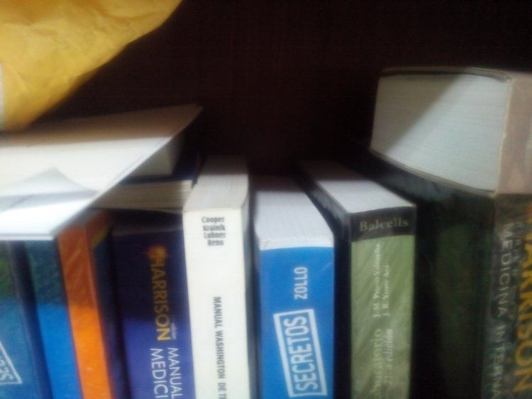

      Hola a todos me acaba de llegar hace 4 días el THL W200... Todo bien excepto 2 grandes problemas:
      - Se calienta mucho (pero bueno puedo soportarlo).
      - EL FLASH NO SIRVE !!!!
      Explicación del problema:
      Al tomar cualquier foto sin flash: Todo OK !!... Pero al momento de usar el flash, lanza la primera luz en la pantalla se ve genial como "quedaría la foto pero al final termina peor que sin flash"... Como si: EL FLASH SALE TAN RÁPIDO QUE CUANDO EL OBTURADOR SE DISPARA EL FLASH YA A DESAPARECIDO...
      EJEMPLO
      CON FLASH
      IMG_20131029_230137.
      SIN FLASH
      IMG_20131029_230032.
      Notas:
      - Este error se presenta en el 95% de fotos con flash. Un 5% x alguna razón sale bien.
      - Ya he probado con otras apps de cámara pero igual. (Probé ZOOM CAMARA FX, y CAMARA 360)
      - Vale decir que estoy con la stock rom...
      Ayuda !!!:..

              Hee he logrado una solución parcial !!!
              Enviado desde mi W200 mediante Tapatalk
            • Vengastriker
              Vengastriker Simdualero de Plata
                81
                2
                21 May 2013
                Perú
                Usen snapcamera y en modo del flash poner antorcha y las imágenes mejoran bastante !!
