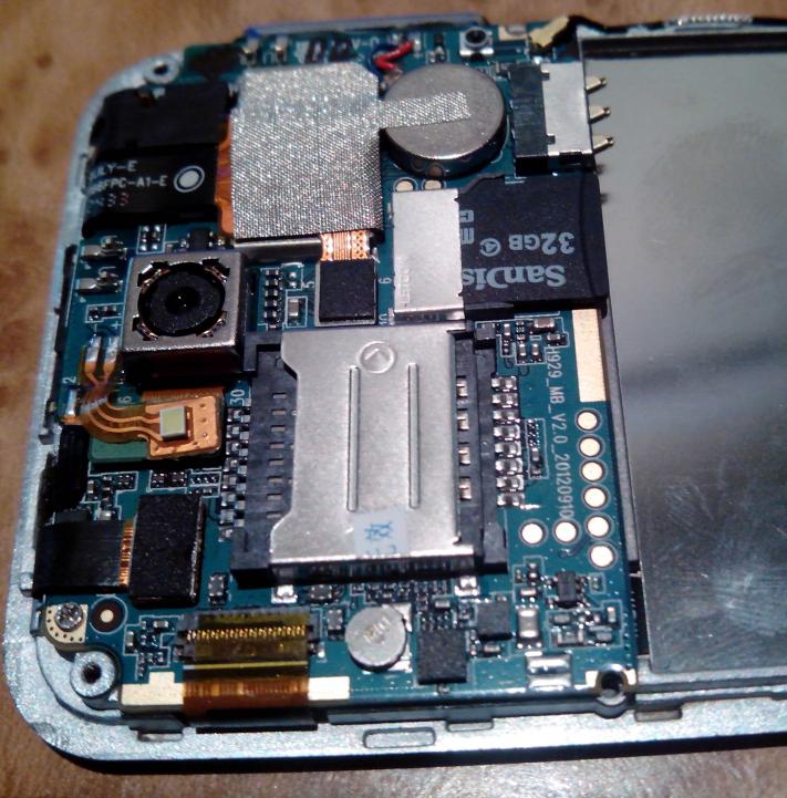

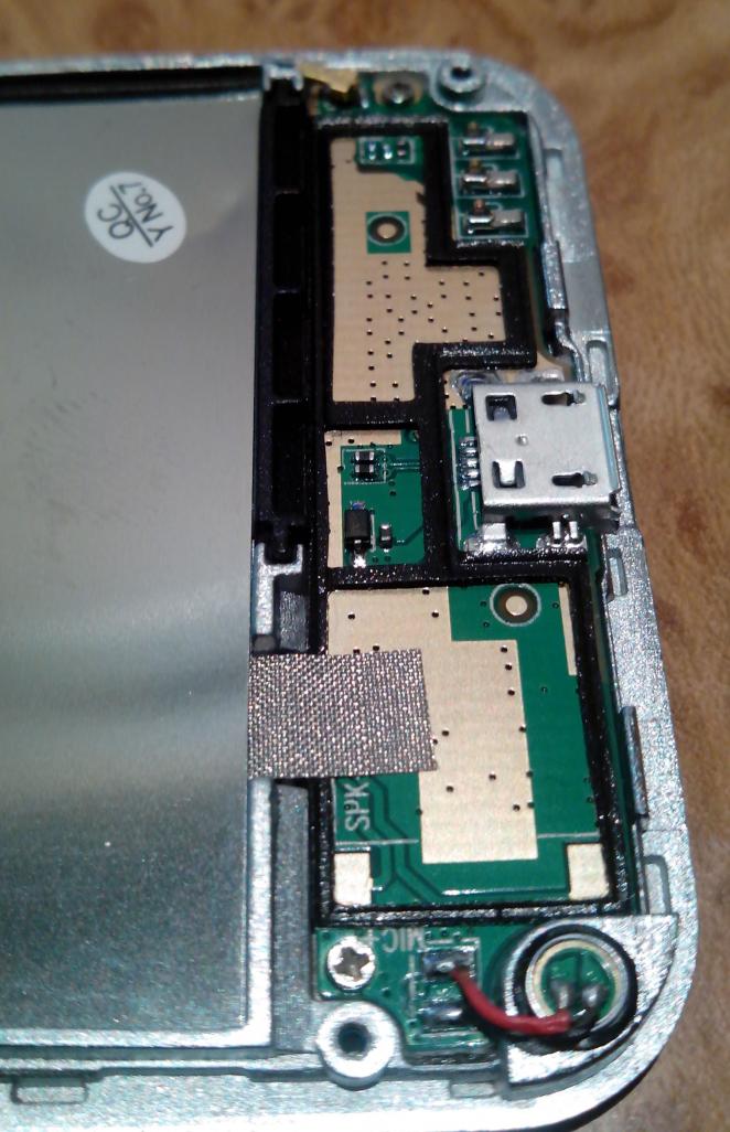

Pues la verdad que funciona bastante bien, me pilla normalmente entre siete y ocho satélites, pero con una señal bastante débil. Lo máximo que alcanzo con el GPS Test es 35. Me gustaría probar ha hacer la ñapa de extender la antena con papel de cobre o similar, por probar. ¿Alguien es capaz de identificar la antena gps de estas fotos del G2S?
Lo he conseguido, he mejorado sustancialmente la señal del gps. Si lo miras desde atrás esta en la parte superior derecha. Tiene una capa de protección plastica. Lo he raspado con un cutter con suavidad hasta que ha aparecido el cobre. Luego he cogido un trozo de cable de antena de televisión, y con el papel metálico que esta justo destrás de la maya he hecho un antena que he pegado con cinta adhesiva. La antena la he cortado por la mitad porque me parecía demasiado ancha y ademas hay que pegarla por la parte que es conductora (tiene una cara plástica). La longitud debe de ser de 6,2cm o 12,4cm apróximadamente desde conecta a la antena, es decir cortarla de un poquito más. Ahora no pierdo señal ni siquiera callejeando. Adjunto fotos:

Hola,
Cómo sabes que es esa la antena del GPS y no la que hay horizontal, arriba a la izquierda?
No sé si me explico, cómo lo has sabido? Hay algún manual donde indique las partes del teléfono?
El mio detecta los satélites relativamente rápido aunque la precisión deja mucho que desear, mas de 30 metros. Ahora bien, la antena esta con el móvil boca abajo esquina superior derecha, con solo poner el dedo encima sin hacer presión ninguna, todo cambia radicalmente. Los 6 o 7 satélite que cogen cobertura a mas del 30% y precisión de unos 6 metros. Quitando el dedo vuelve al estado anterior con la consiguiente perdida de precisión y cobertura.
¿Se os ocurre alguna idea para mejorarlo?
Hola, a mi me sucede exactamente igual, le coloco el dedo y aumenta hasta diez o mas puntos la intensidad de la señal del satelite...eso a que es debido a la barata y malisima antena que han colocado los de jiayu para ahorrarse unos penikes? que solución estais dandole a este problema de fortalicer e intensificar las señales de los satelites "in view"?
Gracias, saludos
Hola,
Pues porque pones el deo ahi y aumenta de una forma considerable la intensidad de la señal del satélite... jeje haz la prueba y sigue las indicaciones que cita leon28 sobre el dedo...
Saludos,
PD.- Sergiotas funciona ese remedio casero que has hecho tu de prolongar la antena?, que empleas papel de plata u otro material?
Funcionar funciona. Yo he probado con el papel interno que recubre un trozo de cable de antena de televisión (Hay que cortar el cable con un cutter y extraerlo). Los mejores resultados sin duda son los que tienen un baño de cobre.
