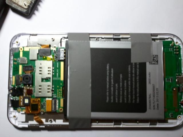

Bueno, como decía en mi anterior mensaje, hoy me ha llegado la antena.
El proceso de instalar ha sido fácil, si exceptuamos que al desmontar la carcasa que cubre el interior del teléfono he desconectado sin saberlo el cable negro que alimenta el las ranuras sim. En esta imagen de sinsentido se puede apreciar arriba.
Ese cablecito me ha tenido entretenido más de dos horas, hasta que lo he descubierto.
Una vez probado el gps con la nueva antena me funciona y posiciona rápidamente, no en 15" como a algunos.
