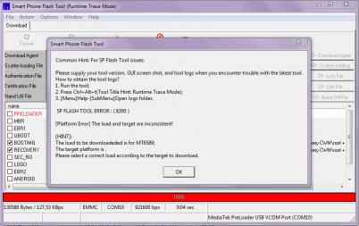

Nada no me sirve ese recovery me da un error marque o no marque la casilla booting
Algun recovery que pueda funcionar? Moviles con pantalla de 5,3 que no sean hd busco?

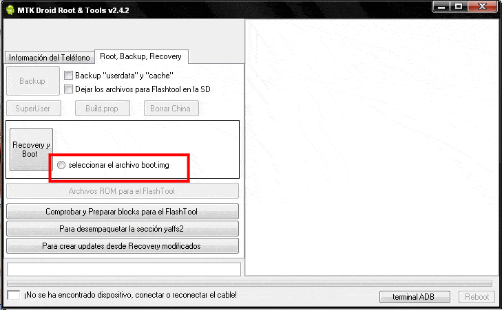

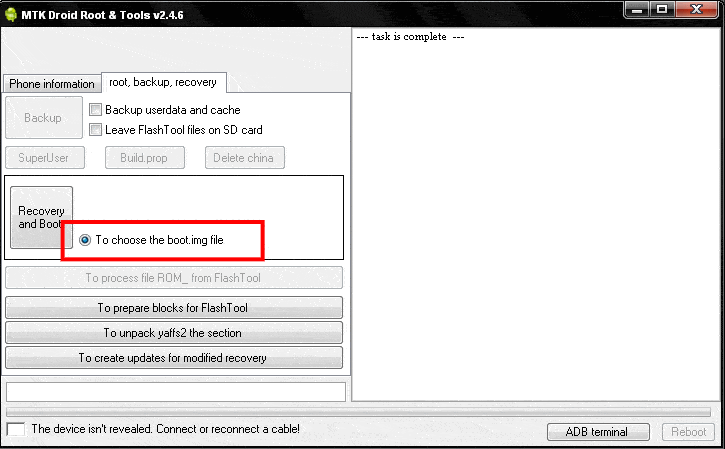

Con MTKDroid Tools y el BOOT.IMG de tu telefono puedes hacer un recovery para tu modelo, te lo crea el programa

Voy probar, gracias por no desistir conmigo, creo que voy desistir yo antes jaja
E intentado hacer uno con michfood-Port-TWRP-V2.5.0.0
Pero no me lo coge el telefono :S
Voy probar como dices tu
Gracias
No encuentro como hacerlo..

¿Se ve bien el texto "boot.img"? la verdad es que creo que RUA1 deberia escribir estas cosas en mayúsculas con negrita, porque asi llegan a despistar
